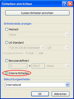

Bereich "Einheitenskala anzeigen", dass "Interne Einheiten" ausgewählt ist.

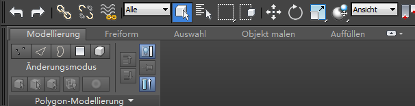

Vorgabemäßig wird beim Starten von 3ds Max eine minimierte Version der Multifunktionsleiste direkt unter der Hauptwerkzeugleiste angezeigt.
Wenn Sie die Multifunktionsleiste nicht sehen, klicken Sie in der Hauptwerkzeugleiste auf
(Multifunktionsleiste ein/aus).
Die meisten Hilfsmittel in der Multifunktionsleiste sind nicht aktiv, da keine bearbeitbaren Polygonobjekte in der Szene ausgewählt sind.
Das ausgewählte Objekt ist jetzt ein bearbeitbares Poly, daher wird die Multifunktionsleiste aktualisiert und zeigt verschiedene Hilfsmittel zur Polygonbearbeitung an.
