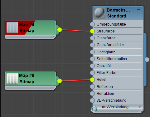

Fügen Sie ein Relief-Map zum Bretterwandmaterial hinzu, um sie noch realistischer aussehen zu lassen:
Wenn Sie einen genaueren Blick auf die Baracken werfen, sehen Sie, dass die Textur gut aussieht, allerdings recht flach und viel glatter wirkt, als altes Holz es gewöhnlich tut.
Barackenwände nur mit einer Textur und ohne Relief-Map
Sie können das Erscheinungsbild der Bretterwände mithilfe von Relief-Maps verbessern. Durch Relief-Mapping wird ein Objekt so dargestellt, als sei seine Oberfläche unregelmäßig oder uneben.
- Suchen Sie im erweiterten Material-Editor
Material-/Map-Übersicht auf der linken Seite den Eintrag "Maps"
"Standard"
"Bitmap", und ziehen Sie einen weiteren Bitmap-Knoten in die aktive Ansicht. 3ds Max öffnet ein Dialogfeld zur Dateiauswahl.
- Wählen Sie im Dialogfeld die Datei
aus, und klicken Sie anschließend auf "Öffnen".
3ds Max fügt den Knoten der aktiven Ansicht hinzu.
Dieses Map ist einfach nur eine Schwarzweißversion des Maps
Schwarzweiße Bretterwandtextur für Relief-Maps
Relief-Maps verwenden Intensitäten im Map, um die Oberfläche des Materials zu beeinflussen, wenn Sie es rendern: Weiße Bereiche erscheinen höher, schwarze tiefer. Deshalb ist das Bitmap, das Sie für Relief-Mapping verwenden, oft eine Schwarzweißversion des Maps, das Sie für Texturen verwenden.
- Vernetzen Sie den Knoten mit der Reliefkomponente des Materials Barackenwände.
Wie auch bei den anderen Bitmap-Knoten fügt 3ds Max einen Controllerknoten für den Wert des Relief-Maps hinzu.
Tipp: Drücken der Taste L weist den erweiterten Material-Editor an, die Knoten in der aktiven Ansicht anzuordnen.
- In Ansichtsfenstern ist der Reliefeffekt nicht sehr auffällig. Klicken Sie deshalb auf
(Rendern (Produktion)), um den Effekt des neuen Maps anzuzeigen.
Die Barackenwände mit Relief-Mapping
"Standard"
- Wählen Sie im Dialogfeld als Textur die Datei
- Vernetzen Sie den neuen Bitmap-Knoten mit der Reliefkomponente des Knotens Barackendach.
- Doppelklicken Sie auf den neuen Bitmap-Knoten, um seine Parameter anzuzeigen. Ändern Sie im Koordinaten-Rollout den W-Winkel in 90,0 um, damit er der Textur entspricht.
- Doppelklicken Sie auf den Knoten des Materials Barackendach. Erhöhen Sie im Rollout Maps den Reliefbetrag auf 90.
- Klicken Sie auf
(Rendern (Produktion)), um die Wirkung zu sehen.

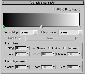

- Doppelklicken Sie auf den Knoten des Verlaufs-Maps, um die zugehörigen Parameter anzuzeigen.
Verlaufsart ist ein prozedurales 3D-Material wie das Rauschen-Material, das Sie für die Generatorengehäuse verwendet haben.
- Ändern Sie im Rollout "Verlaufsartparameter" den Interpolationstyp auf "Gefüllt".
Die Verlaufsanzeige ändert sich in zwei gefüllte Farben, eine davon Schwarz.

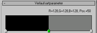

- Doppelklicken Sie auf den pfeilförmigen Schieberegler in der Mitte der Verlaufsanzeige. Dieser Schieberegler steuert die Farbe auf seiner rechten Seite (Sie können den ersten Schieberegler links verwenden, um die schwarze Farbe anzupassen).
Verlaufsart mit gefüllten Farben
Doppelklicken Sie auf den mittleren Schieberegler (in grün), um die Farbe auf der rechten Seite des Schiebereglers zu ändern.
3ds Max öffnet eine Farbauswahl.
- Ändern Sie in der Farbauswahl die zweite Verlaufsfarbe in Orange um: Rot = 255, Grün = 150, Blau = 0.
- Klicken Sie auf "OK", um die Farbauswahl zu schließen.
