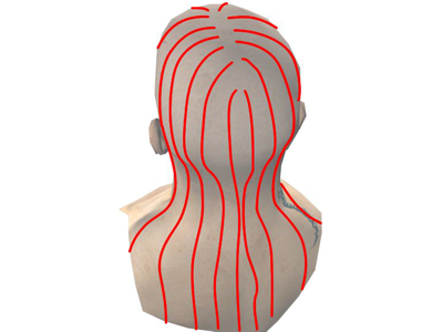

- Zeichnen Sie den ersten Spline auf der linken Seite des Kopfs von der Schädeldecke bis hinunter auf die rechte Schulter. Klicken Sie mit der rechten Maustaste, um die Erstellung des Splines zu beenden.
Da der Objektfang an Flächen durchgeführt wird, können Teile des Splines unter die Haut sinken. Das ist kein Problem: Sie werden die Splines vor dem Erzeugen der Haare vom Kopf wegbewegen.
- Zeichnen Sie die übrigen Splines ähnlich wie in der Abbildung.
Auf jeder Seite des Kopfs befinden sich drei Splines vor und drei hinter dem Ohr.
Ganz hinten am Kopf sind zwei zusätzliche Splines.

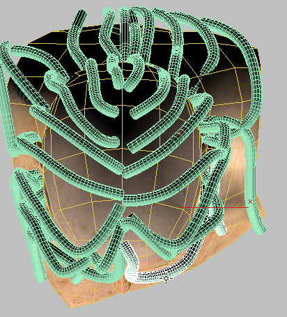

Zusammenfassen der Splines zu einem Käfig:
- Wenn Sie alle Splines gezeichnet haben und mit dem Ergebnis zufrieden sind,
wählen Sie den zuerst erstellten Spline aus (an der vorderen linken Schläfe). Klicken Sie mit der rechten Maustaste darauf, und wählen Sie aus dem Quadranten "Transformieren" (rechts unten) des Quad-Menüs die Option "Konvertieren in:"
"In bearbeitbaren Spline umwandeln".
- Aktivieren Sie das Ansichtsfenster "Oben".
- Wechseln Sie zur
Modifikatorgruppe. Lassen Sie den ersten Spline
ausgewählt und aktivieren die folgende Schaltfläche: Rollout "Geometrie"
"Anhängen". Gehen Sie gegen den Uhrzeigersinn vor und klicken Sie nacheinander die übrigen Splines an, um sie an den Käfig anzuhängen. Die Reihenfolge ist wichtig: Wenn die Splines in der falschen Reihenfolge sind, wird das Haar verworren oder verknotet. Aus diesem Grund kann auch die Schaltfläche "Mehrere anhängen" nicht verwendet werden.
Tipp: Falls Sie die Splines nur schlecht erkennen können, wählen Sie den Kopf aus, klicken Sie mit der rechten Maustaste und wählen "Auswahl ausblenden". Hängen Sie die Splines dann wie oben beschrieben an.
- Wenn Sie alle Splines zum Käfig hinzugefügt haben, deaktivieren Sie die Option "Anhängen".

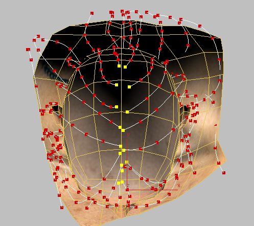

- Klicken Sie auf
(Scheitelpunkt), um zur Unterobjektebene "Scheitelpunkt" zu wechseln.
- Klicken Sie bzw. halten Sie Strg gedrückt und klicken, um alle Anfangsscheitelpunkte der Haar-Splines
auszuwählen (diejenigen, die vor der Auswahl gelb angezeigt werden).
Tipp: Wenn jetzt die Stammscheitelpunkte etwas zu weit voneinander entfernt erscheinen, rücken Sie sie mit
(Auswählen und gleichmäßig skalieren) näher zusammen, damit der Wikinger keine kahle Stelle bekommt.
- Drücken Sie Strg+I, um die Auswahl umzukehren.
- Aktivieren Sie die Option
(Auswählen und skalieren), wählen Sie
(Auswahlmittelpunkt verwenden) und skalieren Sie anschließend die Scheitelpunkte etwas nach oben, sodass alle Kopfhautscheitelpunkte außer den ersten Abstand zur Kopfhaut haben.

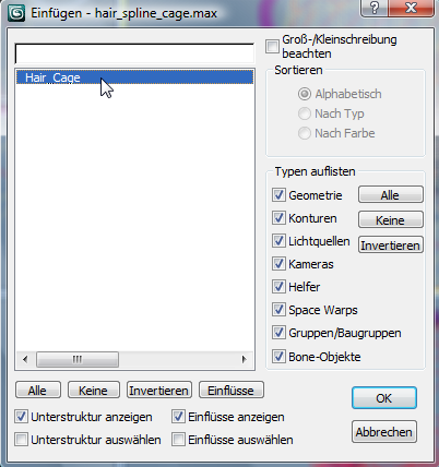

- Wenn Sie lieber den vorbereiteten Splinekäfig verwenden möchten oder keinen eigenen erstellt haben, wählen Sie aus dem
Anwendungsmenü den Befehl "Importieren"
"Zusammenführen". Öffnen Sie
hair_spline_cage.max.
Klicken Sie im Dialogfeld "Zusammenführen" auf das Objekt Haarkäfig, um es zu markieren, und klicken Sie dann auf "OK".

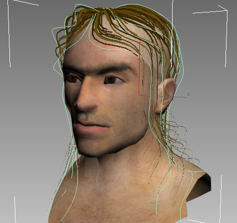

Wählen Sie den Splinekäfig aus.
- Wählen Sie in der
Modifikatorgruppe aus der Modifikatorliste "WELTMODIFIKATOREN"
"Haar und Fell (WKM)".
- Stellen Sie im Rollout "Materialparameter" für das Haar dieselben Farben wie für Bart und Oberlippenbart ein:
- Spitzenfarbe: RGB = 51, 23, 13
- Wurzelfarbe: RGB = 11, 5, 2
- Alternative Farbe = Wurzelfarbe: RGB = 51, 23, 13
- Alternative Farbe [Prozent] = 15.0
- Ändern Sie im Rollout "Allgemeine Parameter" den Wert für "Haaranzahl" in 3 000 um.
Sie werden feststellen, dass die voreingestellte Haaranzahl 450 beträgt: Dies ist wesentlich niedriger als die Vorgabe für Haar aus Polygonen und ein zu niedriger Wert.
- Ändern Sie im Rollout "Allgemeine Parameter" auch den Wert für "Haarsegmente" in 100 und den für "Haardurchgänge" in 2 um.
"Haarsegmente" gibt an, wie viele Segmentunterteilungen "Haar und Fell" für jedes Haar verwendet. Wir haben diesen Wert erhöht, weil die Haare des Wikingers lang sind.
Mit "Haardurchgänge" wird die Qualität gesteuert: Wenn Sie den Wert erhöhen, verlängert sich zwar die Renderzeit, dafür wird aber eine bessere Darstellung der Haare erzielt.
- Ändern Sie ebenfalls im Rollout "Allgemeine Parameter" den Wert für "Zufallsskalierung" in 20,0 um.
Dadurch wird festgelegt, dass die Länge von 20 % der Haare um einen zufällig bestimmten Wert abweicht.
- Ändern Sie im Rollout "Kräuselungsparameter" die Werte für "Wurzelkräuselung" in 3,0 und für "Spitzenkräuselung" in 2,0 um.
- Ändern Sie im Rollout "Lockenparameter" die Werte für "Wurzellockung" in 0,1 und für "Spitzenlockung" in 2,0 um.
- Ändern Sie im Rollout "Mehrfachfaser-Parameter" die Einstellungen wie folgt:
- Anzahl = 3
- Wurzelspreizung = 1,2
- Spitzenspreizung = 1,15
Sie können jetzt versuchen, die Haare zu rendern.

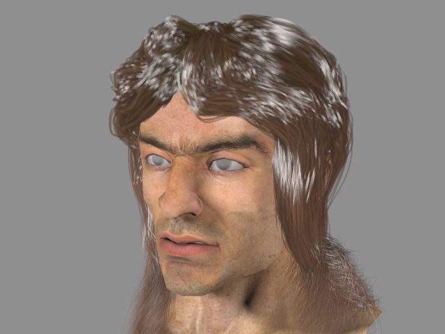

Rendern der Haare:
- Klicken Sie im Hauptwerkzeugkasten auf
(Rendern (Produktion)). Da das Haar länger ist, erhöht sich die Renderzeit im Vergleich zu Bart und Oberlippenbart.
Das Ergebnis ist nicht gut: Das Haar sieht verfilzt und ölig aus. Dies liegt teilweise an den unterschiedlichen Vorgaben für Haar aus Splines und für Haar aus Polygonen.
- Ändern Sie im Rollout "Allgemeine Parameter" den Wert für "Wurzeldicke" in 2,5 und den für "Spitzendicke" in 0,25 um.
Der vorgegebene Wert für die "Wurzeldicke" von Polygon-Haar beträgt 5,0, bei Spline-Haar jedoch 10,0!
- Ändern Sie im Rollout "Materialparameter" die Werte für "Glanzfarbe" und "Glanz" jeweils in 15,0 um.
In diesem Fall sind die Vorgaben dieselben wie für Bart und Oberlippenbart, aber durch die größere Fläche des Kopfhaars treten die Glanzlichter deutlicher hervor.
- Klicken Sie mit der rechten Maustaste auf ein Ansichtsfenster, und wählen Sie im Quadranten "Anzeige" (oben rechts) des Quad-Menüs die Option "Alles einblenden".
Rendern Sie den Kopf erneut.
Diesmal passt das Aussehen des Kopfhaars besser zu Bart und Oberlippenbart.
