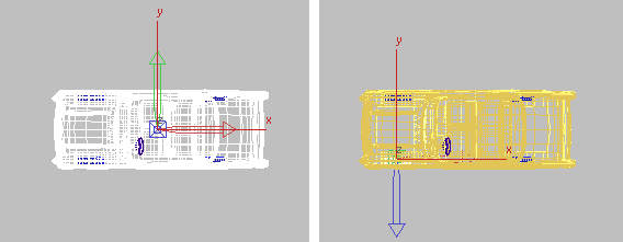

Die lokale Ausrichtung eines untergeordneten Objekts kann sich von seinem übergeordneten Objekt unterscheiden.
Links: Ausrichtung des übergeordneten Chassis
Rechts: Ausrichtung des vorderen linken Autorads
Das untergeordnete Objekt (Autorad) der Manipulation, die Sie in diesem Lehrgang animieren werden, ist anders ausgerichtet als das übergeordnete Objekt (Karosserie). Um das Rad mithilfe der Vernetzung zu drehen, müssten Sie das Rad auf seiner Y-Achse (basierend auf der Ausrichtung der Karosserie des Autos) und nicht auf seiner X-Achse (lokale Ausrichtung des Rades) drehen. Damit Sie die Kontrolle über die lokale Ausrichtung des untergeordneten Objekts zurückerlangen, werden Sie Listen-Controller zu den Positions- und Rotationsspuren der Animation des linken Vorderrads hinzufügen.

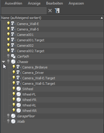

- Klicken Sie auf den Szenen-Explorer, um festzustellen, ob neben dem Objekt Chassis ein
Pfeilsymbol ist, das für das Erweitern verwendet wird. Wenn dies nicht der Fall ist, wählen Sie "Untergeordnete Objekte anzeigen". Wenn nicht, wählen Sie "Anzeige"
"Untergeordnete Objekte anzeigen", um die Option zu aktivieren. Tipp: Standardmäßig wird der Szenen-Explorer auf der linken Seite des Ansichtsfensters angezeigt. Wenn er aber ausgeblendet wurde, können Sie durch Drücken der Taste H eine verschiebbare Version des Szenen-Explorers einblenden.
- Erweitern Sie auf dem Szenen-Explorer die Hierarchie für das Objekt Chassis (die Karosserie).
Sie können dabei sehen, dass die vier Räder und das Lenkrad untergeordnete Objekte des Objekts Chassis sind. Diese Hierarchie ist typisch für 3D-Modelle von Autos.
- Klicken Sie in der Objektliste des Szenen-Explorers, um Wheel-FL zu markieren.

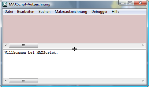

- Gehen Sie zur linken unteren Ecke des 3ds Max-Fensters, klicken Sie mit der rechten Maustaste in den MAXScript-Bereich, und wählen Sie "Aufzeichnungsfenster öffnen".
3ds Max öffnet das Dialogfeld "MAXScript-Aufzeichnung".
Tipp: Wenn das obere Makroaufzeichnungs-Teilfenster (mit einem rosafarbenen Hintergrund) zunächst nicht gut zu erkennen ist, ziehen Sie den die Bereiche teilenden Balken nach unten, so dass die zwei Teilfenster ungefähr gleich groß sind. Sie können auch die Größe dieses Dialogfelds anpassen.
- Wählen Sie in der Menüleiste "Makroaufzeichnung"
"Aktivieren". Ab diesem Punkt wird fast jede Aktion, die Sie in 3ds Max ausführen, in einem Skript aufgezeichnet.

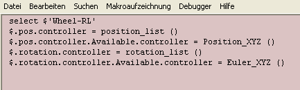

- Klicken Sie in einem Ansichtsfenster auf das linke Hinterrad des Autos (das Objekt Wheel-RL), um es auszuwählen.
- Wiederholen Sie die Schritte 7 bis 17 des vorherigen Verfahrens, um der Position und der Rotation des linken Hinterrads Listen-Controller zuzuweisen.
Während Sie weiterarbeiten, können Sie beobachten, wie im rosafarbenen Makroaufzeichnungsbereich Skriptdaten gesammelt werden.

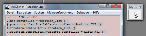

- Klicken Sie mit der rechten Maustaste auf einen leeren Bereich des Hauptwerkzeugkastens (z. B. bietet sich der Bereich unter der Dropdown-Liste "Auswahlsätze" an), und wählen Sie aus dem Kontextmenü die Option "Anpassen".
- Stellen Sie im Dialogfeld "Benutzeroberfläche anpassen" sicher, dass die Registerkarte "Werkzeugkästen" aktiv ist, und klicken Sie anschließend auf "Neu".
- Geben Sie im Dialogfeld "Neuer Werkzeugkasten" myTools ein, und klicken Sie auf "OK".
Schließen Sie das Dialogfeld "Benutzeroberfläche anpassen", und positionieren Sie den neuen Werkzeugkasten rechts vom Fenster "MAXScript-Aufzeichnung".
- Markieren Sie die letzten vier Zeilen des Skripts, und verschieben Sie sie anschließend per Drag-and-Drop in den Werkzeugkasten "myTools".
3ds Max erstellt eine Schaltfläche im Werkzeugkasten.

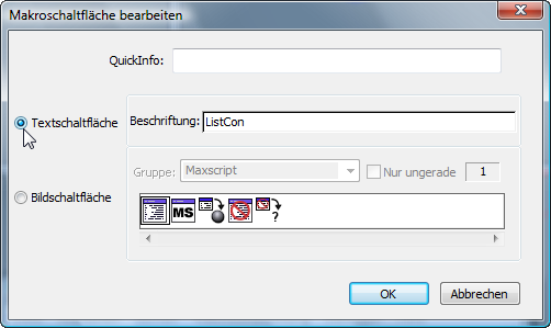

- Klicken Sie mit der rechten Maustaste auf die neu erstellte Schaltfläche, und wählen Sie "Schaltflächenaussehen bearbeiten".
- Wählen Sie im Dialogfeld "Makroschaltfläche bearbeiten" die Option "Textschaltfläche", geben Sie im Feld "Beschriftung" ListCon ein, und klicken Sie dann auf "OK".
3ds Max wandelt die Schaltfläche in eine Textschaltfläche um.
