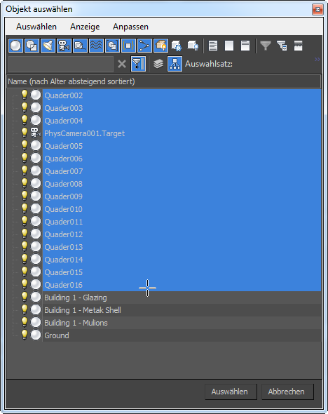

  7. Drücken Sie die Taste H, um das Dialogfeld "Objekt auswählen" zu öffnen. Wählen Sie in der Liste alle Box-Objekte aus, und klicken Sie anschließend auf "Auswählen".
    Bei der Operation "Subtraktion" werden für alle ausgewählten Quader der Anordnung Aussparungen erstellt.
