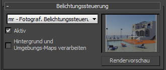

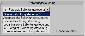

- Vergewissern Sie sich im Rollout "Belichtungssteuerung", dass die aktive Belichtungssteuerung auf “mr - Fotografische Belichtungssteuerung” eingestellt ist (mr ist die Kurzform für mental ray), öffnen Sie dann die Dropdown-Liste, und wählen Sie "<keine Belichtungssteuerung>".

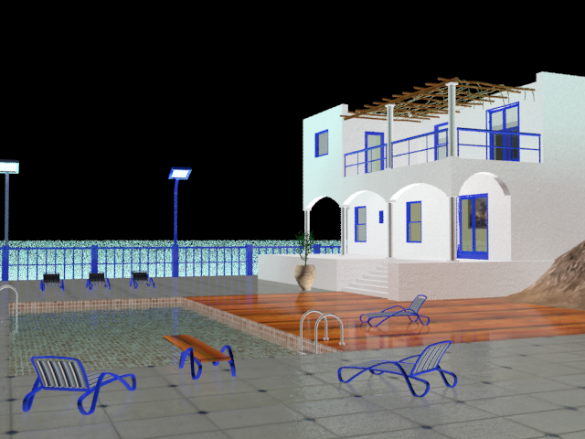

- Stellen Sie sicher, dass die Ansicht "Kamera-Terrasse" aktiv ist, und
rendern Sie dann die Szene. Tipp: Sie können F9 als Tastaturbefehl zum Klicken auf "Rendern (Produktion)" drücken.
Wenn die Belichtungseinstellungen entfernt sind, können Sie die Szene jetzt in einer sehr einfachen Darstellung in der Vorgabebeleuchtung sehen.
Das Rendering wirkt flach und nicht besonders realistisch. Sie müssen entweder künstlich erzeugte Lichtquellen oder Tageslicht hinzufügen, um die Szene ordnungsgemäß zu illuminieren. In diesem Lehrgang erstellen Sie Tageslicht, indem Sie zwei fotometrische mental ray-Lichtquellen generieren:

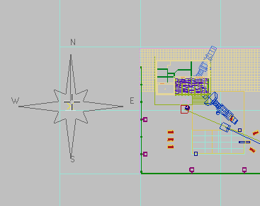

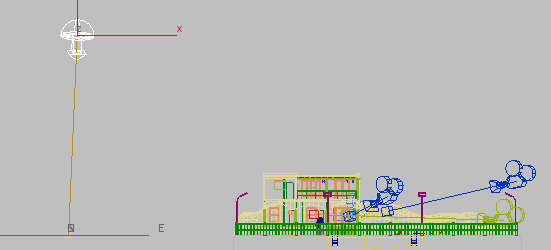

- Klicken Sie im Ansichtsfenster "Oben" auf einen Punkt über der Szene, und ziehen Sie die Maus leicht in eine beliebige Richtung, um eine Kompassrose zu erstellen.
- Lassen Sie die Maustaste los.
- Bewegen Sie die Maus aufwärts, um ein Sonnenobjekt am Himmel zu befestigen. Sie können das Ansichtsfenster "Links" verwenden, um die vertikale Positionierung des Sonnenobjekts zu sehen. Die exakte Höhe des Sonnenobjekts am Himmel ist nicht wichtig.
- Klicken Sie einmal, um die Position der Sonne festzulegen, und klicken Sie dann mit der rechten Maustaste, um die Tageslichterstellung zu beenden.

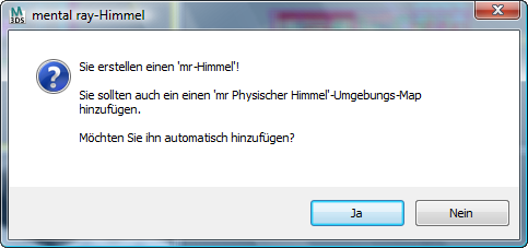

Wenn Sie "mr-Himmel" auswählen, öffnet 3ds Max das Dialogfeld "mental ray-Himmel", in dem Sie gefragt werden, ob Sie eine Umgebungs-Map "mr-Physischer Himmel" erstellen wollen.
Klicken Sie auf "Ja", um die Umgebungs-Map hinzuzufügen.

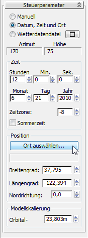

- Klicken Sie im Rollout "Steuerparameter"

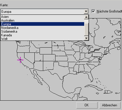

Bereich "Ort" auf die Option "Ort auswählen".

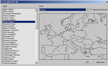

- Wählen Sie im Dialogfeld "Geographischer Ort" aus der Dropdown-Liste "Karte" den Eintrag "Europa" aus.
- Klicken Sie auf der Karte auf Griechenland, oder wählen Sie "Athen, Griechenland" aus der Städteliste auf der linken Seite aus.
Wenn Sie auf "OK" klicken, positioniert 3ds Max das Tageslichtobjekt so, dass die realen Breiten- und Längengrade von Athen, Griechenland simuliert werden.
Unter "Steuerparameter"
Bereich "Zeit" finden Sie Steuerelemente, mit denen Sie das Datum und die Tageszeit bearbeiten können. Dies bewirkt auch eine Veränderung des Sonnenstandes. Die Szene, die Sie illuminieren und rendern, ist nachmittags um 15:00 Uhr.
- Ändern Sie im Bereich "Zeit"
Zahlenauswahlfeld "Stunden" die Zeit in 15.
- Stellen Sie im Bereich "Ort" die Nordrichtung auf 345,0 Grad ein.

- Stellen Sie sicher, dass die Ansicht "Kamera-Terrasse" aktiv ist, und klicken Sie dann im Rollout "Belichtungssteuerung" auf "Rendervorschau", um das Ergebnis schnell in einer Miniatur anzuzeigen.
