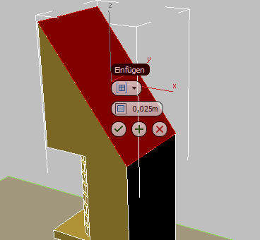

- Klicken Sie im Rollout "Polygone bearbeiten" neben "Einfügen" auf die
Einstellungsschaltfläche.

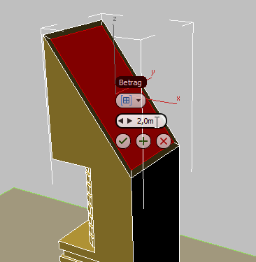

3ds Max zeigt die Caddy-Steuerelemente für das Werkzeug "Einfügen" an.
- Ändern Sie im Caddy "Einfügen" das zweite Steuerelement, den Betrag, in 2,0 m um, und klicken Sie dann auf
(OK).
Die Operation "Einfügen" erstellt ein Polygon, das über dem ursprünglichen Polygon zentriert, aber in X- und Y-Richtung zwei Meter kürzer ist. Sie können nun dieses neu erstellte Polygon extrudieren.

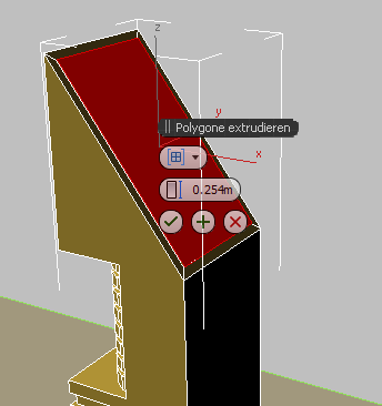

- Klicken Sie im Rollout "Polygone bearbeiten" neben "Extrudieren" auf die
3ds Max zeigt die Caddy-Steuerelemente für das Hilfsmittel "Extrudieren" an.
- Stellen Sie im Caddy Extrudieren sicher, dass das erste Steuerelement auf Lokale Normale festgelegt ist. Legen Sie die Höhe des zweiten Steuerelements auf –2,0 m fest, und klicken Sie dann auf
(OK). Wenn Sie sich den oberen Teil des Gebäudes im Ansichtsfenster "Vorn" genauer anschauen, stellen Sie fest, dass die Extrusion präziser abgestimmt werden muss.
