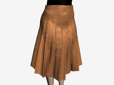

    Wenn Sie den Rock jetzt rendern, werden Sie feststellen, dass er gut fällt und die Falten recht überzeugend aussehen. Es befinden sich jedoch Wölbungen an den Falten, die entfernt werden sollten.

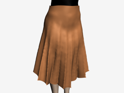

    Anstatt die Parameter des Stoffmodifikators anzupassen, können Sie einfach den Modifikator "Entspannen" anwenden.
  1. Wählen Sie den Rock aus.
  2. Wählen Sie aus der Modifikatoren-Liste den Eintrag "Entspannen".
  3. Stellen Sie im Rollout "Parameter" den Wert für "Enstpannen" auf 0,75 ein.
    Nun sehen die Falten glatter aus, wenn Sie das Modell rendern.

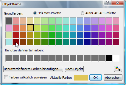

Ändern der Rockfarbe:
  1. Klicken Sie im Bereich "Name und Farbe" auf das Farbfeld für den Rock.
  2. Klicken Sie im Dialogfeld "Objektfarbe" auf das dunkelrote Farbfeld und dann auf "OK".

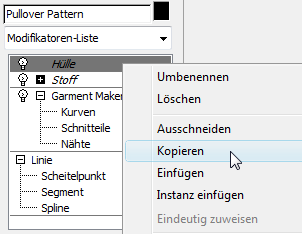

  4. Klicken Sie mit der rechten Maustaste auf den Modifikatorstapel, und wählen Sie aus dem Kontextmenü "Kopieren".
  5. Wählen Sie den Rock aus.
  6. Klicken Sie mit der rechten Maustaste auf den Modifikatorstapel, und wählen Sie aus dem Kontextmenü "Instanz einfügen".
