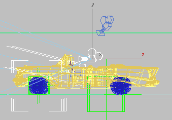

  2. Wählen Sie im Ansichtsfenster "Vorn" das Objekt Camera_Driver aus.
    Dies ist die Kamera, die sich auf dem Fahrersitz befindet.

  4. Wechseln Sie bei ausgewähltem Kameraobjekt zur Hierarchiegruppe, und klicken Sie im Rollout "Drehpunkt anpassen" auf "Nur Drehp. beeinflussen".
    Beachten Sie, dass die für die Kamera benötigte Schwenkachse die Y-Achse (grün angezeigt) ist.
    Schwenken der Kamera um die Y-Achse
  5. Klicken Sie erneut auf "Nur Drehp. beeinflussen", um den Schwenkmodus zu verlassen.

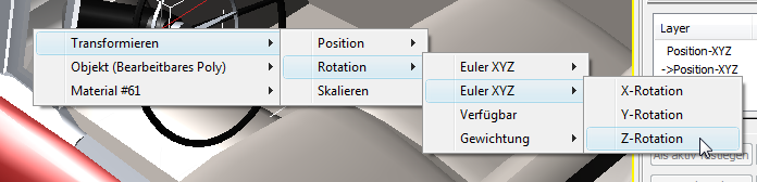

  6. Wählen Sie das Lenkrad aus, klicken Sie mit der rechten Maustaste darauf, und wählen Sie im Menü die Option"Vernetzungsparameter".
  7. Wählen Sie die Option "Transformieren" "Drehung" "(2.) Euler-XYZ" "Z-Rotation".

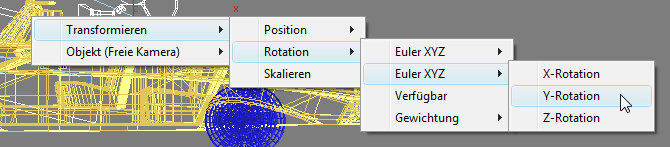

  8. Klicken Sie auf das Objekt Camera_Driver, und wählen Sie "Transformieren" "Drehung" "(2.) Euler-XYZ" "Y-Rotation".
