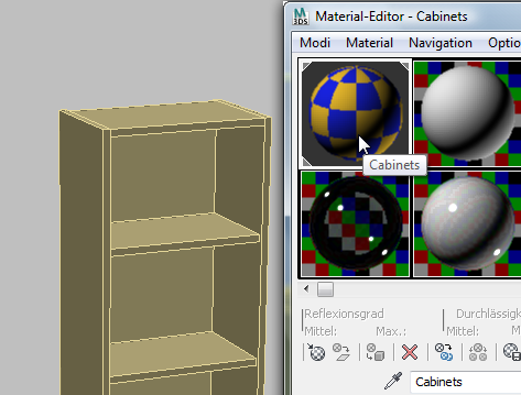

Sie werden nun den Polygonen Material-IDs zuweisen, so dass diese mit verschiedenen Materialtypen versehen werden können.
Zuweisen von Material-IDs:
- Klicken Sie im Hauptwerkzeugkasten auf
(Material-Editor), um den kompakten Material-Editor zu öffnen.
- Aktivieren Sie das Musterfeld oben links, indem Sie darauf klicken. Der Name des Materials in diesem Feld lautet Cabinets.
- Ziehen Sie das Musterfeld des Materials Cabinets in die Szene und legen es auf dem oberen Schrank ab, um es diesem zuzuweisen.
Ziehen und Ablegen ist eine alternative Methode zur Zuweisung von Materialien.
Schließen Sie den kompakten Material-Editor.
