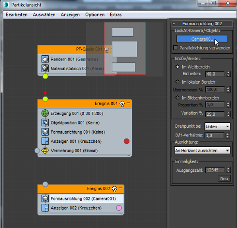

Festlegen, dass die Partikel der Sonne folgen:
- Klicken Sie im Ereignis 001, um den Operator Formausrichtung 001 zu markieren, klicken Sie dann mit der rechten Maustaste darauf, und wählen Sie im Popup-Menü die Option "Kopieren".
- Klicken Sie mit der rechten Maustaste auf einen leeren Bereich in der Ereignisanzeige unterhalb von Ereignis 001, und wählen Sie im Popup-Menü die Option "Einfügen".
Dadurch wird in 3ds Max ein neues Ereignis mit der Bezeichnung Ereignis 002 mit einem Operator erstellt, mit dem die Partikel angewiesen werden, sich auch auf die Kamera auszurichten. Sie werden nun diesen Operator ändern, so dass die Partikel auf die Lichtquelle der Szene statt auf die Kamera gerichtet werden.
- Klicken Sie auf den neuen Operator Formausrichtung 002, so dass Sie seine Parameter anzeigen können. Klicken Sie im Rollout "Formausrichtung 002"
Gruppe "LookAt-Kamera/-Objekt" auf die Schaltfläche "Auswählen" (anfänglich mit der Bezeichnung "Camera01"), und klicken Sie dann in einem beliebigen Ansichtsfenster auf das Objekt [Daylight01] Sun01.
- Klicken Sie in Ereignis 002 auf den Operator Anzeigen 002. Klicken Sie im Rollout "Anzeigen 002" auf das Farbmuster, und wählen Sie über die Steuerelemente der Farbauswahl einen roten Farbton.
Diese Farbe wird verwendet, um die Konturen des zweiten Partikelsatzes in Drahtgittermodell-Ansichten anzuzeigen. Sie wird nicht bei Renderings sichtbar. Der rote Farbton hilft Ihnen bei der besseren Identifikation des zweigen Partikelsatzes.

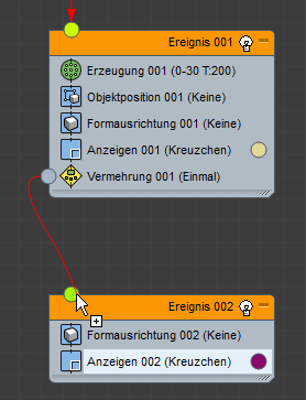

- Öffnen Sie die Dropdown-Liste "Typ", und wählen Sie die Option "Geometrie".
- Klicken Sie in Ereignis 001 auf den Operator Anzeigen 001, und wählen Sie einen dunkelblauen Farbton, um den ersten Partikelsatz besser in der Drahtgittermodell-Ansicht zu sehen.
- Klicken Sie auf den blauen Haltepunkt links neben dem Operator "Vermehrung", und ziehen Sie diesen auf die Eingabe Ereignis 002 (den leeren Kreis, der aus dem Feld Ereignis 002 herausragt.
Mit dieser Verbindung erstellt Ereignis 001 einen Partikelsatz und sendet diesen an Ereignis 002. Dort erhält der Partikelsatz die Anweisung, sich auf die Sonne auszurichten.

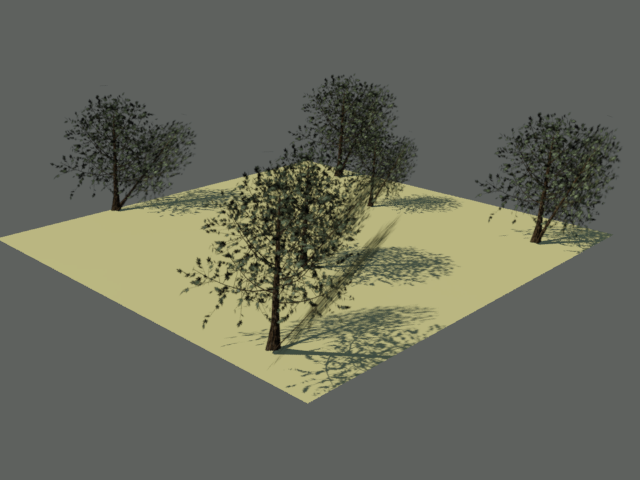

Durchführen eines Testrenderings:
Rendern Sie das Ansichtsfenster "Camera01".
In der gerenderten Szene werden zwei Sätze von Partikelbaumschatten dargestellt
Es gibt nun zwei Partikelbaumsätze, von denen jeder Satz Schatten wirft. Sie müssen die Schatten der Partikelbäume, die zur Kamera gerichtet sind, verbergen und anschließend die Partikelbäume verbergen, die zur Sonne gerichtet sind. Bei diesem Satz bleiben aber die Schatten sichtbar.

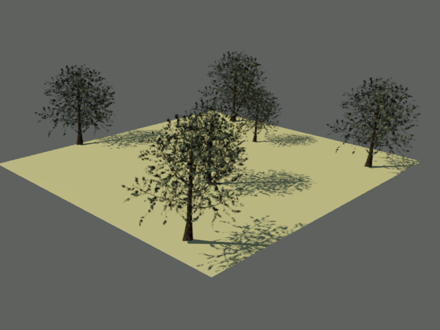

Rendern Sie das Ansichtsfenster "Camera01" erneut.
Partikelbäume mit nur einem sichtbaren Schattensatz
Das Rendering zeigt einen sichtbaren Satz aus Partikelbäumen und Schatten, die vom zweiten Satz Bäume geworfen werden, die ansonsten ausgeblendet waren.
