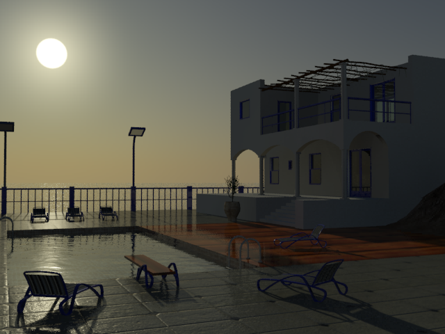

Ändern der Tageszeit von Mittag auf späten Nachmittag:
  1. Rendern Sie die Szene, und erstellen Sie einen Klon vom Ergebnis.
  2. Minimieren Sie die Fenster für gerenderte Bilder.
  3. Wählen Sie im Ansichtsfenster "Vorn" das Tageslichtobjekt (das Sonnenobjekt, nicht die Kompassrose), und wechseln Sie zur Bewegungsgruppe.
  4. Stellen Sie im Rollout "Parameter" Bereich "Zeit" die Stunden auf 18 und die Minuten auf 30 (18:30 Uhr).
  5. Rendern Sie die Ansicht "Kamera-Terrasse" erneut.
    Die Szene ist recht dunkel, doch Sie können dies verbessern, indem Sie eine besser zu dieser Tageszeit passende Belichtungseinstellung wählen.

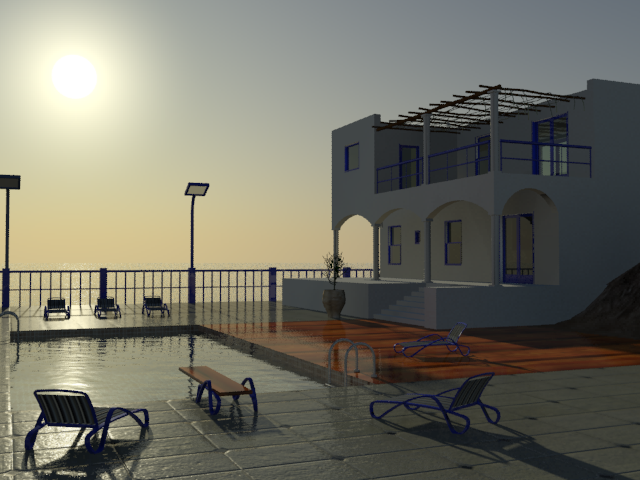

  7. Im Rollout "mr - Fotografische Belichtungssteuerung" Bereich "Belichtung" wird für "Verschlusszeit" eine geeignete Belichtung für einen Kamerawinkel eingestellt, der der Sonne zugewandt ist. Sie können jedoch die Lichtmenge, die auf die Szene fällt, erhöhen, indem Sie die Blende des Kameraobjektivs anpassen.
  8. Stellen Sie im Bereich "Belichtung" die Blende auf 5,6 ein.
  9. Rendern Sie die Szene, und erstellen Sie einen Klon vom Ergebnis.
    Die gesamte Illumination ist weitaus besser, obwohl der Umriss der Sonnenscheibe verloren gegangen ist.

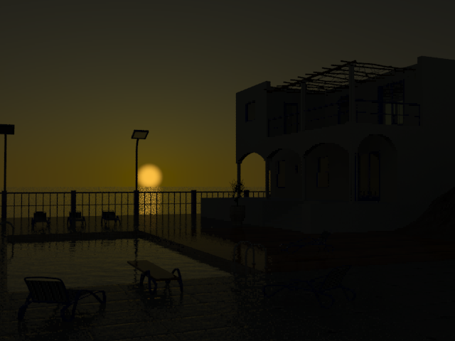

  1. Stellen Sie in der Bewegungsgruppe Rollout "Steuerparameter" Bereich "Zeit" die Stunden auf 19 und die Minuten auf 40 (19:40 Uhr).
  2. Rendern Sie die Ansicht "Kamera-Terrasse" erneut.
    Die Szene ist extrem dunkel, da die Belichtung immer noch auf eine frühere Tageszeit eingestellt ist.

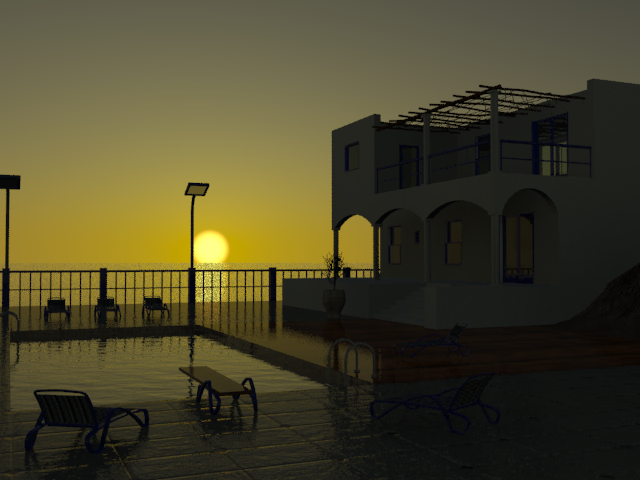

  3. Legen Sie im Dialogfeld "Umgebung und Effekte" die Option "Verschlusszeit" auf 100.0 (1/100 Sek.) fest.
  4. Rendern Sie die Ansicht "Kamera-Terrasse" erneut.
    Die Schattierung "mr-Physischer Himmel" produziert einen klaren Himmelsverlauf, und Details um den Pool sind weitaus besser sichtbar.
