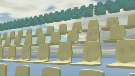

Die Sitze, die Sie in der vorherigen Lektion gemappt haben, sehen zu gleichförmig aus: Ihnen fehlen individuelle Abnutzungserscheinungen. Sie werden nun eine weitere Ebene der Zufälligkeit auf das Sitzmaterial an, indem Sie Sub-Maps hinzufügen, die Fehler oder anderen Verfärbungen enthalten.
Um dies zu erreichen, werden Sie zwei Layer mit Sub-Maps auf einem dritten Layer zusammenführen. Ein Layer enthält vier Streufarben, die Sie in der vorherigen Lektion festgelegt haben, der andere Layer enthält Sub-Maps mit einer Mischung aus Bild-Maps und Schmutzmustern.

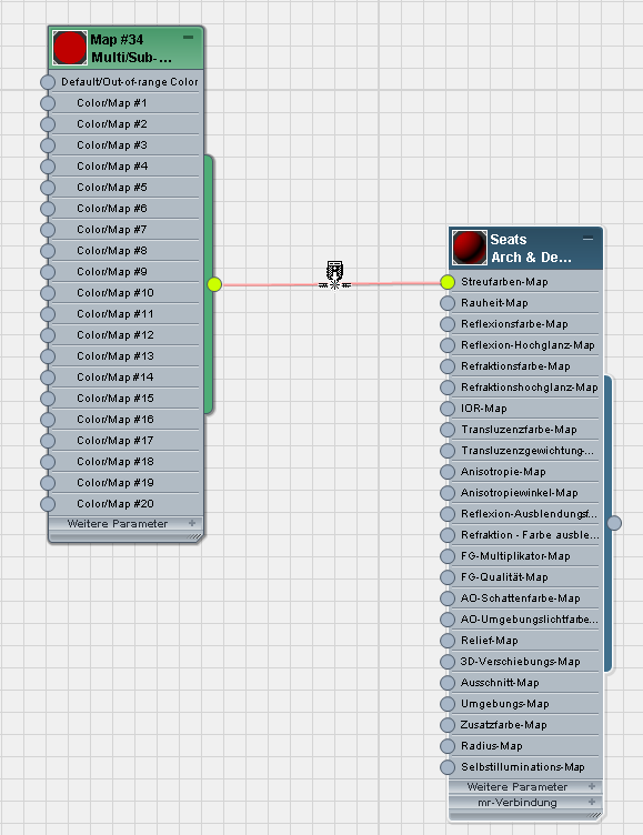

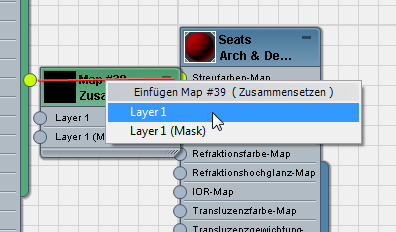

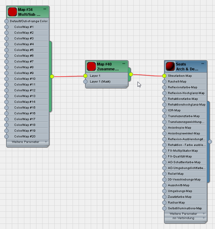

- Ziehen Sie ein zusammengesetztes Map (Maps
Standard
Zusammensetzen) aus der Übersicht. Legen Sie das Map in der aktiven Ansicht auf der Vernetzung ab, die das Multi-/Sub-Map und das Sitze-Material miteinander verbindet. 3ds Max zeigt einen Cursor an, der darauf hinweist, dass Sie das Map in die Vernetzung einfügen. Lassen Sie die Maustaste los, wenn dieser Cursor erscheint.

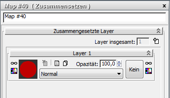

- Nachdem Sie die Maustaste losgelassen haben, erscheint in 3ds Max ein Kontextmenü. Klicken Sie im Menü auf "Layer 1".
Dadurch wird das Multi-/Sub-Map als Basis-Layer der Zusammensetzung aufgenommen.
- Drücken Sie im erweiterten Material-Editor die Taste L, um die Anordnung der Materialstruktur zu aktualisieren.

- Doppelklicken Sie auf den Knoten des zusammengesetzten Maps, um seine Parameter anzuzeigen.
- Klicken Sie im Rollout "Zusammengesetzte Layer" auf
(Neuen Layer hinzufügen).

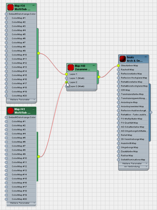

- Ziehen Sie ein zweites Multi-/Sub-Map (Maps
mental ray
Multi-/Sub-Map) aus der Übersicht in die aktive Ansicht, und vernetzen Sie dann das neue Multi-/Sub-Map mit der Layer 2-Komponente des zusammengesetzten Maps.

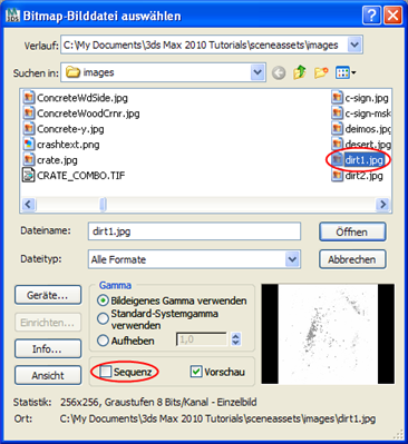

- Ziehen Sie ein Bitmap aus der Übersicht in die aktive Ansicht.
3ds Max öffnet ein Dialogfeld zur Dateiauswahl.
- Markieren Sie im Dialogfeld "Bitmap-Bilddatei auswählen" die Datei
, und deaktivieren Sie "Sequenz" (andernfalls öffnet 3ds Max alle Schmutzdateien als eine animierte Sequenz!). Klicken Sie auf "Öffnen".
Anhand der Miniatur unten rechts im Dialogfeld erhalten Sie eine Vorstellung davon, wie das Bild dirt1.jpg aussieht.

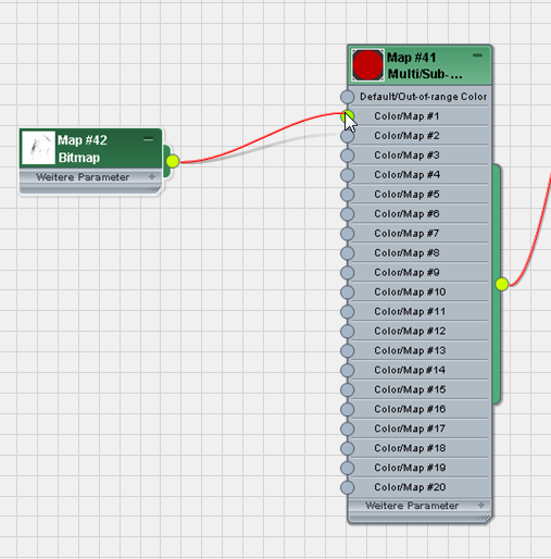

- Vernetzen Sie den Knoten des neuen Bitmaps mit der Komponente "Farbe/Map Nr. 1" des neuen Multi-/Sub-Maps.

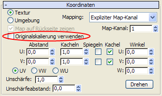

- Doppelklicken Sie auf den neuen Bitmap-Knoten, um die Parameter anzuzeigen.
- Stellen Sie im Rollout "Koordinaten" sicher, dass "Originalskalierung verwenden" deaktiviert ist.

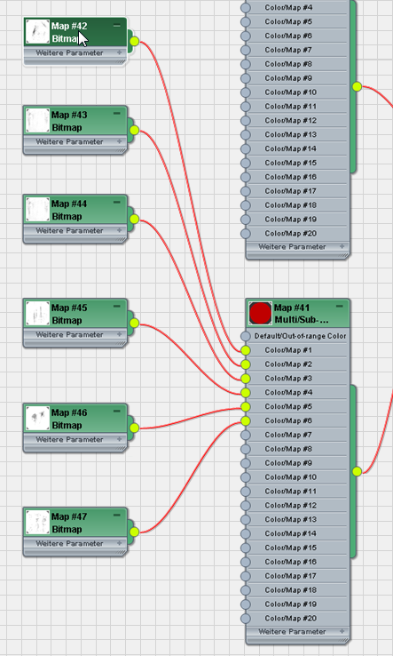

Hinzufügen der anderen Bitmaps zum Multi-/Sub-Map:
- Wiederholen Sie das vorherige Verfahren für die verbleibenden Bitmaps, d. h.
bis zu
dirt6.jpg.
Vernetzen Sie den Bitmap-Knoten für
mit der Komponente "Farbe/Map Nr. 2", den für
mit "Farbe/Map Nr. 3", usw.
Alle sechs Bitmaps sind mit dem zweiten Multi-/Sub-Map vernetzt

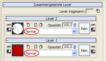

Definieren Sie, wie die beiden Layer zusammengesetzt werden sollen:
- Doppelklicken Sie auf den Knoten des zusammengesetzten Maps, um die zugehörigen Parameter anzuzeigen.

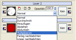

Für die Dropdown-Liste "Operationen" würde für jeden Layer "Normalen" festgelegt, d. h. der Layer mit der höchsten Nummer ausgeblendet alle Layer darunter. Sie müssen eine Operation hinzufügen, mit denen die Layer verschmolzen werden.
- Klicken Sie auf das Rollout "Layer 2", um die Dropdown-Liste "Operationen" zu öffnen, und wählen Sie "Multiplizieren".
Jetzt kombiniert das zusammengesetzte Map die Farb- und Schmutz-Map-Layer.

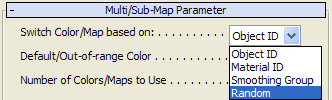

Beachten Sie, dass auf jeder Sitzgruppe dasselbe Schmutz-Map angezeigt wird. Das Map dirt1.jpg wird auf alle Objekte in der Szene mit der ID 1 angewendet. Das Map dirt2.jpg wird auf alle Objekte in der Szene mit der ID 2 angewendet, usw. Sie müssen nun eine zufällige Mischung aller sechs Schmutz-Maps für alle Sitzgruppen im Stadion verteilen.
Definieren Sie die Verteilungsmethode für das Sub-Map, und führen Sie eine Feineinstellung des zusammengesetzten Bilds durch:
- Doppelklicken Sie auf den Knoten des Multi-/Sub-Maps, das die Schmutz-Bitmaps enthält, um die zugehörigen Parameter anzuzeigen. Öffnen Sie im Rollout "Multi/Sub-Map Parameters" (Multi-/Sub-Map-Parameter) die Dropdown-Liste "Switch Color/Map Based On" (Farbe/Map wechseln gemäß), und wählen Sie "Zufall".
- Klicken Sie auf "Rendern", um die Szene erneut zu rendern (lassen Sie das Fenster mit dem gerenderten Bild weiterhin geöffnet).
Nun erscheinen alle sechs Schmutz-Maps nach dem Zufallsprinzip für alle Sitzgruppen im Stadion. Die Schmutzmuster treten jedoch deutlich hervor.

Die Schmutz-Maps machen einen verblichenen Eindruck. Diese subtile Variation verstärkt den realistischen Eindruck.
