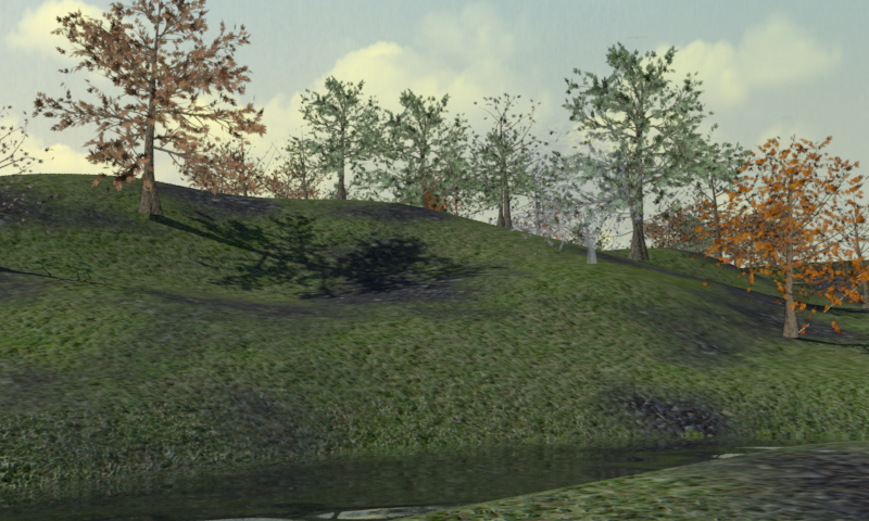

    Gerenderte Ansicht des Partikelwalds aus 50 Bäumen
    Das Rendern von 50 Partikelbäumen sollte nur eine oder zwei Minuten dauern. Wenn anderenfalls die Szene aus 3D-Bäumen mit jeweils 30.000 Polygonen bestehen würde, müßte 3ds Max über eine Million Polygone verarbeiten. Dies würde sehr viel mehr Renderzeit in Anspruch nehmen.
    Es gibt einen Aspekt, den Sie beachten sollten, wenn Sie Bäume mit Schatten unter Verwendung von Partikelsystemen erstellen. Wie in der nächsten Abbildung dargestellt, entspricht die Basis des Baumes links im Vordergrund nicht genau der Schattenbasis.
    Der Baumstamm ist nicht mit dem Schatten des Partikelbaums ausgerichtet
    Erinnern Sie sich, dass Sie zwei Partikelbaumsätze erstellt haben: ein Satz ist dabei zur Kamera gerichtet und der andere, verborgene Satz zur Sonne. Abhängig von den entsprechenden Positionen der Lichtquelle und der Kamera wirft ein verborgener Baum u. U. einen Schatten, der nicht an dem des sichtbaren Baumes ausgerichtet ist.
    Um dieses Problem zu lösen, können Sie die Baumplatzierung neu anordnen, indem Sie die Ausgangszahl der Partikelbäume ändern, oder Sie können Objekte hinzufügen, um unerwünschte Details auszublenden.
