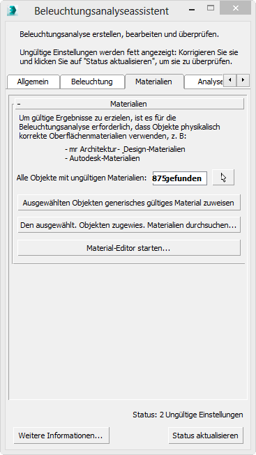

Öffnen des Beleuchtungsanalyseassistenten und Überprüfen des Szenenstatus:
  1. Wählen Sie aus dem Hauptmenü "Beleuchtungsanalyse" "Beleuchtungsanalyseassistent".
    3ds Max öffnet das Dialogfeld "Beleuchtungsanalyseassistent". In diesem Dialogfeld aktivieren und bearbeiten Sie die Hilfsmittel zum Analysieren der Beleuchtung in einer Szene.
    Auf der Statuszeile unten im Dialogfeld befindet sich eine Angabe der Anzahl ungültiger Einstellungen, die Sie korrigieren müssen.
    Anmerkung: Das Dialogfeld kann zwei ungültige Einstellungen anzeigen und die Tageslichtsystem-Lichtquellen werden gekennzeichnet. Sie können die Meldung über die Lichtquellen ignorieren.

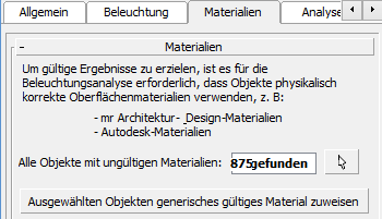

    Das Hilfsmittel "Beleuchtungsanalyse" macht es erforderlich, dass alle Objekte in der Szene physikalisch korrekte Oberflächenmaterialien verwenden. Nur Objekte, die dem mental ray Arch & Design-Material oder einem der Autodesk-Materialien (einschließlich Materialien aus der Autodesk-Materialbibliothek) zugewiesen wurden, sind zulässig. Alle anderen Materialien werden als ungültig eingestuft. Auch Objekte, denen kein Material zugewiesen wurde, werden als ungültig behandelt.
    Auf dem Rollout "Materialien" Feld "Objekte mit ungültigen Materialien insgesamt" befindet sich die Angabe, dass die Szene 875 ungültige Objekte enthält, die korrigiert werden müssen.
Suchen der Objekte mit ungültigen Materialien:
  1. Klicken Sie auf die Pfeilschaltfläche neben "Objekte mit ungültigen Materialien insgesamt".
    Dadurch werden alle Objekte in der Szene ausgewählt, die ein ungültiges Material haben. Wie Sie in den Ansichtsfenstern sehen können, handelt es sich bei den meisten Problemobjekten um Sitzplätze.

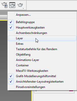

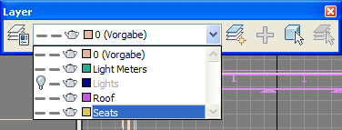

  2. Klicken Sie mit der rechten Maustaste auf einen leeren grauen Bereich im Hauptwerkzeugkasten, und wählen Sie "Layer".
    3ds Max öffnet den Werkzeugkasten Layer. Ein Layer mit der Bezeichnung Seats wurde bereits für Sie erstellt.
  3. Öffnen Sie die Layerliste, und wählen Sie den Listeneintrag "Seats".
  4. Klicken Sie im Werkzeugkasten "Layer" auf (Objekte auf aktuellem Layer auswählen).
    Alle Sitzobjekte werden ausgewählt. In der Modifikatorgruppe können Sie sehen, dass 874 Objekte ausgewählt sind: Dies ist nur ein Objekt weniger als die Gesamtzahl von 875 der Objekte mit ungültigen Materialien.

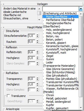

  8. Wählen Sie im Rollout "Vorlagen" in der Liste die Option "Matte Finish".
    Das Material erhält dadurch eine neutrale Reflektivität.

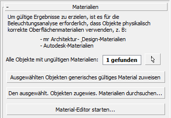

  1. Klicken Sie im Dialogfeld "Beleuchtungsanalyse-Assistent" auf "Status aktualisieren".
    Das Feld "Objekte mit ungültigen Materialien insgesamt" auf dem Rollout "Materialien" wird aktualisiert und zeigt an, dass nur noch ein Objekt mit einem ungültigen Material übrig ist.

  6. Wählen Sie im Rollout "Vorlagen" in der Liste die Option "Matte Finish".

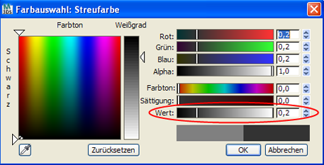

  7. Klicken Sie im Rollout "Haupt-Materialparameter" Bereich "Streufarbe" auf das Farbmuster.
  8. Ändern Sie den HSV-Wert auf der Farbauswahl in 0,2.
    Das Material erhält dadurch eine niedrige Reflektivität.
  9. Klicken Sie im Werkzeugkasten des erweiterten Material-Editors auf (Material der Auswahl zuweisen), um das Material auf das Objekt Ground anzuwenden.

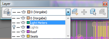

Erstellen Sie einen Lichtmesser:
  1. Wählen Sie im Werkzeugkasten "Layer" Liste "Layer" den Eintrag "Lichtmesser".
    Jeder Lichtmesser, den Sie nun erstellen, wird diesem Layer hinzugefügt, von dem aus Sie ihn später bequem auswählen können.

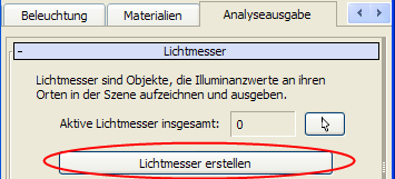

  4. Öffnen Sie im Dialogfeld "Beleuchtungsanalyse-Assistent" die Registerkarte "Analyseausgabe", und klicken Sie auf dem Rollout "Lichtmesser" auf "Lichtmesser erstellen".
  5. Erstellen Sie im Ansichtsfenster "Oben" ein Lichtmesser, indem Sie auf die untere linke Ecke des Tennisplatzes klicken und diagonal ziehen, bis das Lichtmesser-Gizmo die gesamte Oberfläche des Platzes überdeckt. Lassen Sie die Maustaste los.
