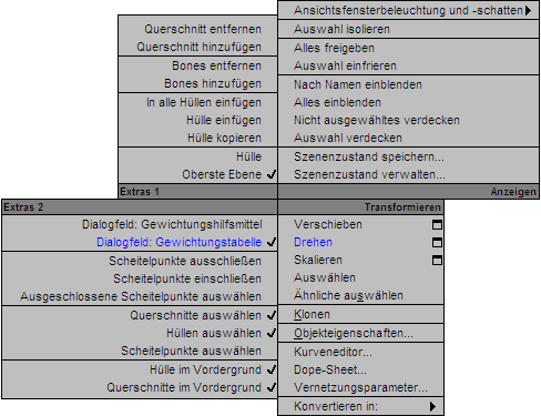

Die Benutzeroberfläche des Modifikators "Haut" besteht aus dem Modifikatorstapel, zwei Quad-Menü-Quadranten und einer Vielzahl von Rollouts und Dialogfeldern.
Auf dieser Unterobjektebene können Sie Hüllen und Scheitelpunktgewichtungen ändern.
Einige der Befehle des Modifikators "Haut" sind über das Quad-Menü in den Quadranten Hilfsmittel 1 und Hilfsmittel 2 verfügbar. Diese erscheinen auch in den Rollouts des Modifikators "Haut" und werden in den entsprechenden Themen beschrieben.
