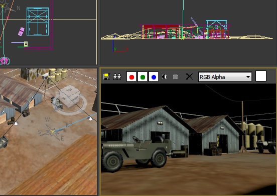

So zeigen Sie ein ActiveShade-Fenster in einem Ansichtsfenster an:
- Klicken Sie mit der rechten oder linken Maustaste auf die Ansichtsfenster-Beschriftung "Blickpunkt (POV)". Wählen Sie aus dem Menü "Ansichtsfenster-Beschriftung: POV" die Option "ActiveShade".

ActiveShade-Ansichtsfenster mit dem Werkzeugkasten

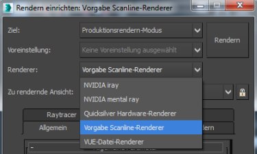

So verwenden Sie den iray oder mental ray-Renderer als ActiveShade-Renderer
- Klicken Sie im Hauptwerkzeugkasten auf Rendereinstellungen.
- Wählen Sie im Dialogfeld "Rendern einrichten" die Option "NVIDIA iray" oder "NVIDIA mental ray".
Jetzt wird für das ActiveShade-Rendern der Renderer verwendet, den Sie ausgewählt haben.
