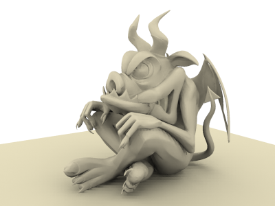

Ohne Volumeneffekt gerendertes Modell

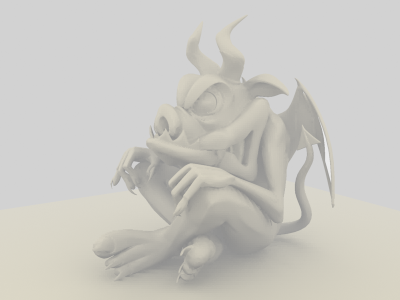

Gleiches Modell in Dunst gerendert
Als Kamera-Volumenshader angewandter Dunst mit realistisch gewähltem Falloff
