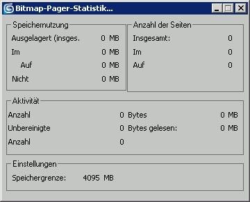

Im Dialogfeld "Bitmap-Pager-Statistik" finden Sie Informationen zum Beheben von Problemen bei Szenen, die sehr viel Speicherplatz für Textur-Maps benötigen. Es ist für erfahrene Benutzer gedacht, die Szenen debuggen möchten, um die Renderzeit zu verringern.
Vorgabemäßig ist das Dialogfeld nicht verfügbar, sondern muss als Tastaturbefehl, Menübefehl oder Werkzeugkasten-Schaltfläche über die Funktion "Benutzeroberfläche anpassen" hinzugefügt werden.
Das schreibgeschützte Dialogfeld enthält Statistiken in vier Kategorien:
