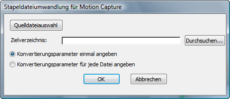

Öffnet ein Dialogfeld, in dem Sie die umzuwandelnden Motion Capture-Dateien angeben können. Halten Sie die UMSCHALTTASTE gedrückt und klicken Sie auf die erste und letzte gewünschte Datei, um alle dazwischen liegenden Dateien auszuwählen. Drücken Sie die Strg-Taste, um die Auswahl gezielt um einzelne Dateien zu erweitern.
Geben Sie das Verzeichnis an, in dem die gefilterten Dateien gespeichert werden sollen.
Hier können Sie festlegen, wie Konvertierungsparameter angegeben werden:
