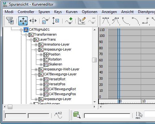

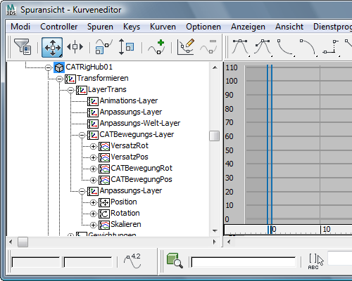

In der Baumansicht des Rollouts "Controller zuweisen" und in der Spuransicht ist nur der aktive Layer sichtbar. Anstatt der anderen Layer wird ein Dummy-Controller angezeigt.
Nur Layer, die momentan die Stellung und Animation des CAT-Rigs beeinflussen, werden angezeigt.

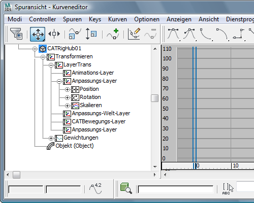

Alle Layer im Layerstapel werden vollständig angezeigt. Alle Keyframes aller Layer werden auf der Zeitachse angezeigt, und Sie können z. B. Controller in der Spuransicht aus Layern kopieren und in andere einfügen.
