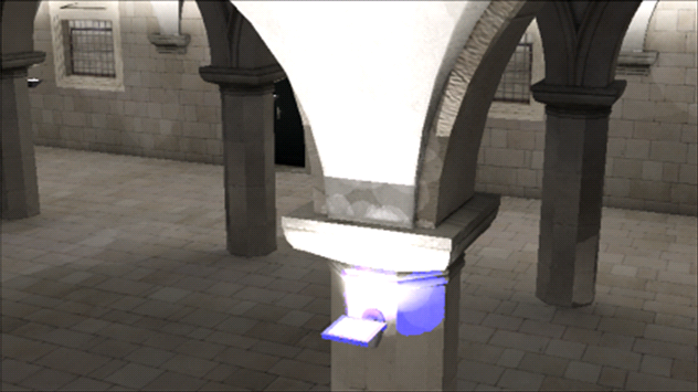

Die quadratische weiße Oberfläche ist Geometrie, die das Licht darstellt.
Eine fotometrische Lichtquelle wird an derselben Position platziert.
Das ist nicht problematisch, es sei denn, Sie erstellen eine Radiositätslösung, bei der Final Gather zum Einsatz kommt. Final Gather behandelt das selbstilluminierende Material als weitere diffuse Lichtquelle und das resultierende Rendering ist zu hell.
Der beabsichtigte Effekt der Lichtquelle allein.
Die Lichtquelle plus Final Gather erzeugt eine Illumination, die zu hell ist.
