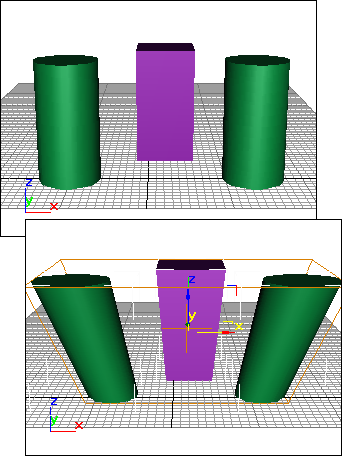

Oben: Originalobjekte
Unten: Es wurde ein einziger Modifikator auf die Objekte angewendet

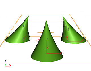

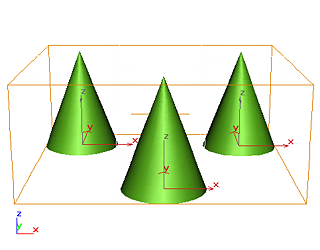

Originalobjekte
Einzelner Modifikator auf alle Objekte angewendet

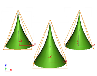

Einzelner Modifikator mit aktivierter Option "Drehpunkte verwenden" angewendet
