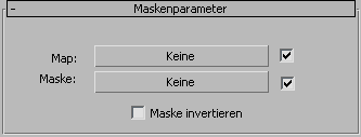

- Aktivieren Sie auf dem Rollout "Maskenparameter" des Masken-Maps die Option "Maske invertieren".
Die weißen Quadrate der Schachbrett-Map-Maske sind jetzt transparent, und die schwarzen Quadrate zeigen das andere Map.

Das Masken-Map verfügt über folgende Steuerelemente:
- Map
Wählt oder erstellt das Map, das durch die Maske gesehen wird.
- Maske
Wählt oder erstellt das Map, das als Maske verwendet werden soll.
- Maske invertieren
Kehrt den Effekt der Maske um, daher ist Weiß transparent und Schwarz zeigt das angewendete Map.
