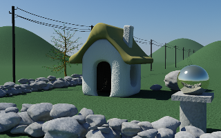

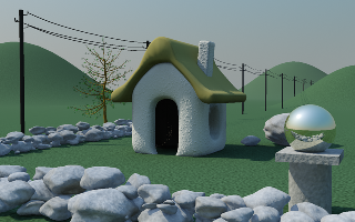

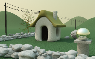

Bei diesem Himmelsmodell wird mit dem Wert "Trübung" die Menge von Wasserdampf oder anderen Partikeln in der Luft angegeben. Die möglichen Werte liegen zwischen 0,0 (ein vollständig klarer Tag) und 15,0 (extrem bedeckt oder ein Sandsturm in der Sahara). Der Trübungswert beeinflusst die Intensität und Farbe des Himmels und Horizonts wie auch des Sonnenlichts, die Weichheit der Sonnenschatten und des Leuchtens um die Sonne sowie die Stärke der Luftperspektive.
![]() Trübung = 0,0 |
![]() Trübung = 3,0 |
![]() Trübung = 8,0 |
![]() Trübung = 15,0 |
