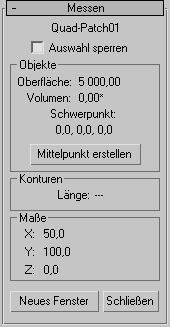

3ds Max zeigt das Rollout "Messen" an.

Zeigt den Namen des Objekts in der aktuellen Auswahl an. Befinden sich mehrere Objekte in der Auswahl, erscheint die Angabe "Mehrere Objekte ausgewählt".
Verhindert, dass sich die angezeigten Daten ändern, wenn Sie die Auswahl ändern. Beispielsweise kann es erforderlich sein, ein anderes Objekt auszuwählen und zu manipulieren, mit dem das derzeit ausgewählte Objekt beeinflusst wird.
Zeigt Informationen über renderfähige Netzobjekte an.
Zeigt die Gesamtfläche aller Objekte in der Auswahl in Quadrateinheiten an.
Zeigt das Gesamtvolumen aller Objekte in der Auswahl in Kubikeinheiten an. Beachten Sie, dass Objekte mit "Löchern" aufgrund von fehlenden Flächen zu falschen Volumenwerten führen können. Wenn ein Objekt ein oder mehrere Löcher aufweist, wird ein Sternchen neben dem Volumenwert angezeigt.
Zeigt die Weltkoordinaten des Schwerpunkts des Objekts oder des Schwerpunkts der ausgewählten Objekte an.
Erstellt ein Punkt-Helferobjekt am Schwerpunkt.
Zeigt Informationen über Konturobjekte an.
Zeigt die Summe der Längen aller Splines in allen ausgewählten Konturen an.
Zeigt die Maße des Objekts an, wie sie räumlich in der Welt erscheinen würden. Wenn beispielsweise ein mit den Abmessungen 15 x 10 x 25 erstellter Quader um 200 % skaliert wird, werden in diesem Bereich die Abmessungen 30 x 20 x 50 angezeigt.
Blendet ein modusunabhängiges Dialogfeld "Messen" ein, in dem die gleichen Informationen wie im Bereich "Objekte, Konturen und Maße" der Dienstprogrammgruppe angezeigt werden. Zusätzlich können Sie das Dialogfeld horizontal erweitern, falls die Werte zu lang sind, um in der Standardgröße des Dialogfelds angezeigt zu werden.
Schließt das Dienstprogramm.
