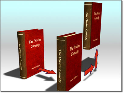

Wenn Sie ein einzelnes Objekt verschieben möchten, müssen Sie es nicht zuerst auswählen. Wenn dieses Werkzeug aktiv ist, wird ein Objekt durch Klicken ausgewählt und durch Ziehen mit der Maus verschoben.
Die Bewegungsrichtung wird sowohl von Ihrer Maus als auch von dem aktuellen Referenz-Koordinatensystem bestimmt. Um die Objektbewegung auf die X-, Y- oder Z-Achse oder auf eine Ebene zu beschränken, die durch zwei Achsen definiert ist, klicken Sie auf die entsprechende Schaltfläche im Werkzeugkasten Achsenbeschränkungen oder verwenden Sie das Transformationsgizmo.
Verschieben eines Objekts
