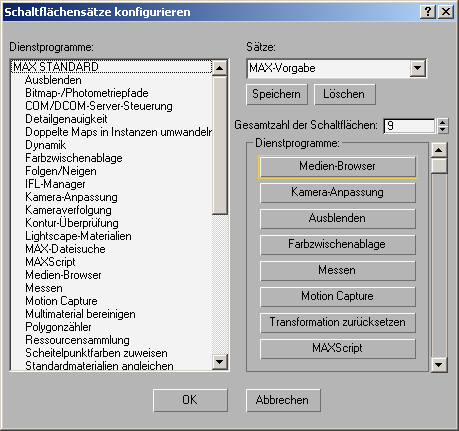

Über dieses Dialogfeld können Sie benutzerdefinierte Schaltflächensätze für die Dienstprogrammgruppe erstellen und ändern. Alle Dienstprogrammsätze können über die Schaltfläche "Sätze" in der Dienstprogrammgruppe gewählt werden.
Ändern des aktuellen Schaltflächensatzes:
- Legen Sie die Anzahl der Schaltflächen im Satz mit der Option "Gesamtzahl der Schaltflächen" fest.
- Weisen Sie Schaltflächen zu, indem Sie die Namen von Dienstprogrammen aus der Liste "Dienstprogramme" auf Schaltflächen im Bereich "Dienstprogramme" ziehen.
- Löschen Sie Schaltflächen, indem Sie sie in die Liste "Dienstprogramme" auf der linken Seite ziehen.
- Klicken Sie auf "OK".
3ds Max aktualisiert das Rollout "Dienstprogramme". Sie können die Schaltfläche ändern, ohne sie zu speichern. Wenn Sie jedoch eine neue Schaltfläche unter einem neuen Namen speichern, können Sie diese später wiederverwenden.
Tipp: Nehmen Sie keine Änderungen am Vorgabe-Schaltflächensatz vor. Erstellen Sie stattdessen einen neuen Schaltflächensatz.
Erstellen eines neuen Schaltflächensatzes:
- Erstellen Sie auf die eben beschriebene Weise einen benutzerdefinierten Schaltflächensatz.
- Tragen Sie den Namen für den neuen Schaltflächensatz in das Eingabefeld "Sätze" ein.
- Klicken Sie auf "Speichern".
Auswählen eines Schaltflächensatzes, um ihn zu ändern:
- Wählen Sie aus der Dropdown-Liste "Sätze" den gewünschten Schaltflächensatz aus.
Löschen eines Schaltflächensatzes:
- Wählen Sie einen Schaltflächensatz aus der Dropdown-Liste "Sätze", und klicken Sie dann auf "Löschen".
