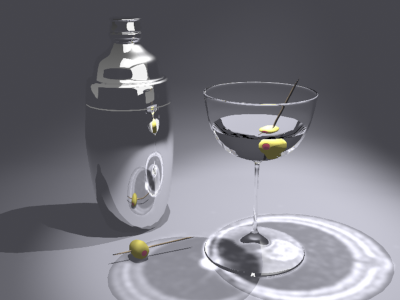

Caustics-Lichteffekte sind die Effekte von Lichtstrahlen, die durch Reflexion von einem Objekt oder Brechung beim Durchdringen eines Objekts auf ein anderes Objekt geworfen werden.

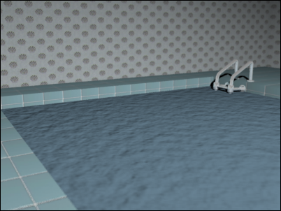

Ohne Caustics gerendertes Schwimmbecken

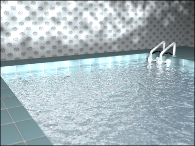

Schwimmbecken mit Reflexions-Caustics
Zum Berechnen von Caustics verwendet der mental ray-Renderer das photon map-Verfahren. (Raytracing kann keine exakten Caustics generieren, und vom Vorgabe-Scanline-Renderer werden sie nicht bereitgestellt.)
