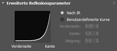

Rollout Erweiterte Reflexionsparameter (Physikalisches Material)
Im Rollout Erweiterte Reflexionsparameter für physikalisches Material können Sie auswählen, ob die winkelabhängige Reflektivität auf dem Refraktionsindex des Materials oder auf einer benutzerdefinierten Kurve basieren soll.
Das Rollout Erweiterte Reflexionsparameter ist nur im erweiterten Modus verfügbar.
Benutzeroberfläche
Nach IR
Die winkelabhängige Reflektivität wird mithilfe der Fresnel-Gleichung basierend auf dem Refraktionsindex des Materials bestimmt. Dies ist die physikalisch plausibelste Methode.
Benutzerdefinierte Kurve
Die winkelabhängige Reflektivität wird mithilfe einer manuell erstellten benutzerdefinierten Kurve bestimmt. Diese Methode ist physikalisch weniger plausibel, bietet aber mehr Kontrolle.
Zugewendet
Der niedrigste Punkt der Kurve; die Reflektivität an zugewendeten Winkeln.
Kante
Der höchste Punkt der Kurve; die Reflektivität an streifenden Winkeln.
Neigung
Die Neigung der Kurve.
