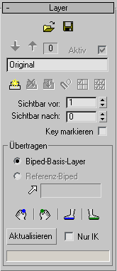

Rollout "Layer"
Mit den Steuerelementen im Rollout "Layer" können Sie über die ursprüngliche Biped-Animation mehrere Animations-Layer legen. Dies ist eine sehr wirkungsvolle Methode, um an der Animation einer Figur umfassende Änderungen durchzuführen.
Sie können zum Beispiel einem Laufzyklus einen Layer hinzufügen und die Wirbelsäule an einem beliebigen Frame nach vorne drehen: aus einem Laufzyklus wird somit im Handumdrehen ein Lauf in Bückstellung. Gleichzeitig bleibt die ursprüngliche Biped-Bewegung erhalten. Sie können sie anzeigen, indem Sie zum Original-Layer wechseln. Sie können Layer einzeln oder als Komposition aller Animationen in allen Layern anzeigen. Hierbei verhalten sich die Layer wie eine Freiform-Animation. Der Biped kann seine Position also beliebig verändern.
Tipp: Sie können sowohl eine Schritt- als auch eine Freiform-Animation global übertragen, indem Sie eine Layerbearbeitung des Massenmittelpunkts durchführen. Wenn Sie beispielsweise einen Layer hinzufügen und den Massenmittelpunkt verschieben, können Sie eine Freiform- oder Schrittanimation verschieben.
Durch Layer lassen sich Motion Capture-Rohdaten, die an jedem Frame Keys enthalten, leicht anpassen. Sie müssen nur einen Layer hinzufügen und Keyframes für den Biped erstellen. Der ursprüngliche Layer wird als rote Bones angezeigt.
Beibehalten von IK-Beschränkungen über Layer hinweg
Sie können die IK-Beschränkungen eines Bipeds über Layer hinweg beibehalten, indem Sie die Animation des ursprünglichen Layers auf die Hände und Füße des Bipeds übertragen. So wird sichergestellt, dass die beschränkten Körperteile des Bipeds beibehalten und gesperrt werden, während Sie Änderungen an der Animation der oberen Layer vornehmen.
Sie können auch die Animation eines Bipeds unter Verwendung eines Referenz-Bipeds übertragen. Dies ist hilfreich, wenn Sie die Hand- und Fuß-Positionen zweier animierter Bipeds mit unterschiedlichen Körperproportionen exakt aufeinander abstimmen müssen.
Sie können Animationen mit über Layer hinweg beibehaltenen Beschränkungen in einer BIP-Datei speichern. Verknüpft die Layer-Animation jedoch einen anderen Biped als Referenz, wird diese Verknüpfung nicht mit der Animation gespeichert.

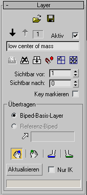

  1. Erstellen Sie einen Biped, der mit IK-Keys an den Füßen ausgestattet und dessen linke Hand auf ein IK-Objekt beschränkt ist.
  2. Wählen Sie das Biped aus und erweitern in der Bewegungsgruppe das Rollout "Layer".
  3. Erstellen Sie einen neuen Layer, und geben Sie ihm den Namen Niedriger Massenmittelpunkt.
    Die Schaltfläche (Linken Arm übertragen) im Bereich "Animation übertragen" wird aktiv, um anzuzeigen, dass der aktuelle Layer die IK-Beschränkung des Basis-Layers für diesen Körperteil beibehält.
  4. Aktivieren Sie .
  5. Aktivieren Sie im Rollout "Spurauswahl" die Option (Körper vertikal).
    Der Massenmittelpunkt des Bipeds wird ausgewählt.
  6. Verschieben Sie den Massenmittelpunkt entlang der Z-Achse nach unten, bis sich der Kopf des Bipeds unterhalb der Kopfanzeige (roter Rahmen) des Basis-Layers befindet.
    Tipp: Wenn Sie vermeiden möchten, dass die Auswahl des Massenmittelpunkts aufgehoben wird, können Sie ihn sperren, indem Sie auf (Auswahl sperren ein/aus) klicken (oder die Leertaste drücken).
    Der gesamte Biped wird mit Ausnahme seiner linken Hand gesenkt, die weiterhin durch das IK-Objekt fixiert ist, da sie im aktuellen Layer so skaliert wird, dass sie mit der entsprechenden IK-Beschränkung des Basis-Layers übereinstimmt.
    Es wird nur die Beschränkung der linken Hand des Bipeds beibehalten.
  7. Aktivieren Sie im Bereich "Animation übertragen" die Optionen (Linkes Bein übertragen) und (Rechtes Bein übertragen). Klicken Sie anschließend auf "Aktualisieren".
    Die IK-Füße des Bipeds werden an die des Basis-Layer angeglichen. Die Animations-Keys werden aktualisiert und an die übertragenen Füße des aktuellen Layers angepasst.
    Tipp: Sollten einige Körperteile unerwünschte Positionen einnehmen, ziehen Sie einfach den Zeitschieber um einige Frames weiter und wieder zurück.
    Es werden die Beschränkungen der Füße und der linken Hand des Bipeds beibehalten.
  8. Sie können die Animation des Bipeds nach Belieben fortsetzen. Blenden Sie die Layer aus, wenn Sie zufrieden sind.

Benutzeroberfläche
[Schaltflächen Laden und Speichern]
Sie können einzelne Biped-Layer laden und als BIP-Dateien speichern.
