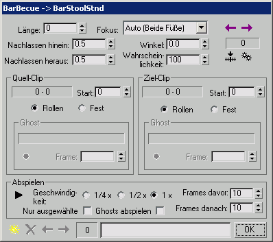

Die Dauer des Übergangs wird im Feld "Länge" festgelegt. Bei einem Wert von 10 zum Beispiel wird ein Übergang von 10 Frames zwischen dem Ausgangs- und dem Ziel-Clip erstellt. Während der Übergangsphase wird die Geschwindigkeit des Quell-Clips mit der des Ziel-Clips interpoliert. Wenn der Übergang zwischen dem letzten Frame des Quell-Clips und dem ersten Frame des Ziel-Clips stattfindet und für "Länge" der Wert 10 gesetzt ist, wird der letzte Frame des Quell-Clips mit den ersten 10 Frames des Ziel-Clips interpoliert.
Die manuelle Einstellung des Start-Frames für den Quell- und den Ziel-Clip bietet Ihnen die größtmögliche Kontrolle. Sie können unerwünschte Bewegungen in den beiden Clips vermeiden und bestimmen, welche Start-Frames sich am besten eignen.
In den Zahlenauswahlfeldern im Bereich "Ghost" können Sie den Quell-Clip und den Ziel-Clip einsehen und weiterspulen, indem Sie Strichmännchen (Ghosts) anzeigen lassen. Das gelbe Strichmännchen stellt den Quell-Clip dar, das rote den Ziel-Clip. Wurde für beide Clips ein geeignetes Start-Frame gefunden, kopieren Sie die Frame-Werte mit der Option "Start-Frame" festlegen im Bereich "Ghost" in die Felder für das Start-Frame unter "Quell-Clip" und "Ziel-Clip".
Wenn Sie den Zeitschieber über die Übergangsphase ziehen, können Sie den Übergang des Bipeds vom gelben (Quelle) zum roten Strichmännchen (Ziel) sehen.
Mit "Rollen" und "Fest" legen Sie fest, ob sich ein Clip am Übergang in Bewegung befindet (Rollen) oder ob von ihm nur ein Einzel-Frame angezeigt wird (Fest). Im Feld "Winkel" können Sie die Richtung des Ziel-Clips ändern.
Der Übergangs-Editor enthält außerdem Parameter, mit denen Sie neue Übergänge erstellen und benennen, gespeicherte Übergänge durchgehen, zum Start-Frame des Übergangs wechseln, die Parameter für den automatischen Übergang einstellen oder den nächsten Übergang im Skript aktivieren können.

Übergänge werden durch einen Geschwindigkeitsabgleich der beiden Clips berechnet. Abrupte Geschwindigkeitsänderungen können durch längere Übergänge abgemildert werden.
Der Winkel des Ziel-Clips wird automatisch für die Körpereinpassung zwischen den beiden Clips optimiert, wenn sich die Start-Frame-Werte ändern. Mit dem Winkel ändern Sie die Richtung des Ziel-Clips.
Im Übergangs-Editor wird der vorherige Übergang angezeigt, der Zeitschieber wird auf das Start-Frame des vorherigen Übergangs gesetzt, und in der Übergangsspur wird der vorherige Clip markiert.
Im Übergangs-Editor wird der nächste Übergang angezeigt, der Zeitschieber wird auf das Start-Frame des nächsten Übergangs gesetzt, und in der Liste "Skripts" wird der nächste Clip markiert.
Über die Optionen im Dialogfeld "Übergangsoptimierung" können Sie festlegen, über welchen Bereich der Optimierungsalgorithmus nach Übergängen suchen soll.
In den Zahlenauswahlfeldern im Bereich "Ghost" können Sie den Quell-Clip und den Ziel-Clip einsehen und weiterspulen, indem Sie Strichmännchen (Ghosts) anzeigen lassen. Das gelbe Strichmännchen stellt den Quell-Clip dar, das rote den Ziel-Clip. Die Bipeds aus beiden Clips sind unter Umständen beim Spulen noch weit voneinander entfernt. Der Ziel-Clip verändert jedoch seine Position, nachdem Sie auf "Start-Frame festlegen" klicken. Wenn ein geeignetes Start-Frame gefunden wurde, klicken Sie auf "Start-Frame festlegen", damit die Werte aus dem Feld "Frame" in das Feld "Start-Frame" übertragen werden. Achten Sie darauf, ob der Status der Fußposition im angegebenen Feld korrekt ist.
Bestimmen Sie mit dem Zahlenauswahlfeld "Frame" ein passendes Start-Frame für den Quell- und den Ziel-Clip, indem Sie die Positionen beider Strichmännchen miteinander vergleichen, und klicken Sie dann auf "Start-Frame festlegen".
Der Ziel-Clip wird gedreht und neu positioniert, sodass die beiden Bipeds übereinstimmen. Mit dem Zahlenauswahlfeld "Winkel" ändern Sie die Ausrichtung des Ziel-Clips.
Mit diesen Steuerelementen können Sie den Übergang vom Übergangs-Editor aus wiedergeben.
