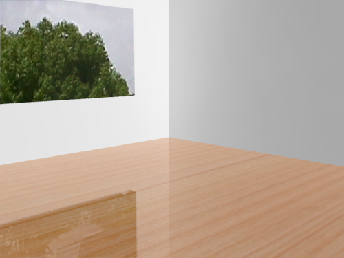

Der "Farbe überschreiben/Ray-Typ"-Umschalter kann außerdem zum Entfernen des Farbverlaufs in der Szene verwendet werden.
Durch die Holzmaserung auf dem Boden entsteht ein Farbverlauf auf den Wänden, vor allem auf der rechten Seite der Szene.

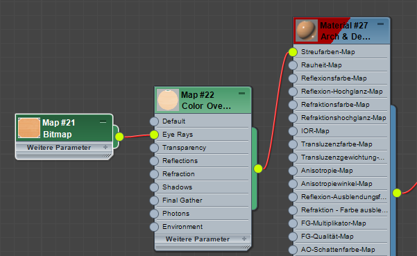

Die Lösung besteht in der Verwendung des "Farbe überschreiben/Ray-Typ"-Umschalters und dem Vernetzen des Streufarben-Maps, sodass nur "Eye rays" betroffen sind.
Der "Farbe überschreiben/Ray-Typ"-Umschalter beschränkt den Effekt einer Bitmap auf "Eye rays".
Wenn sich das Bitmap nur auf "Eye rays" auswirkt, entsteht kein Farbverlauf.
Anmerkung: Wenn mehrere Oberflächen mit verschiedenen Materialien Farbverläufe verursachen, benötigen Sie möglicherweise mehr Zeit und mehrere Anläufe, damit der Farbverlauf verschwindet.

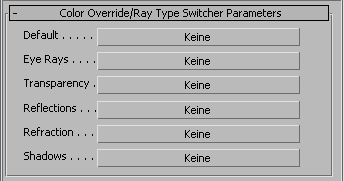

Parameter für Rollout "Farbe übreschreiben/Ray-Type"-Umschalter
Vorgabe
Legt den vorgegebenen Shader fest: Dieser Shader wird verwendet, wenn kein spezieller Shader für einen anderen Ray-Typ festgelegt wurde.
Eye rays
Legt den Shader für Eye rays fest.
Transparenz
Legt den Shader für die Transparenz fest.
Reflexionen
Legt den Shader für Reflexionen fest.
Refraktion
Legt den Shader für die Refraktion fest.
Schatten
Legt den Shader für Schatten fest.

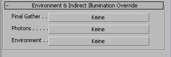

Rollout "Umgebung und indirekte Beleuchtung überschreiben"
Final Gathering
Legt den Shader für Final Gather fest.
Photonen
Legt den Shader für Photonen fest.
Umgebung
Legt den Shader für die Umgebung fest. Dies unterscheidet sich vom Eye ray-Shader: Er wird für sekundäre Rays verwendet, es sei denn, diese verfügen bereits über einen Shader.
