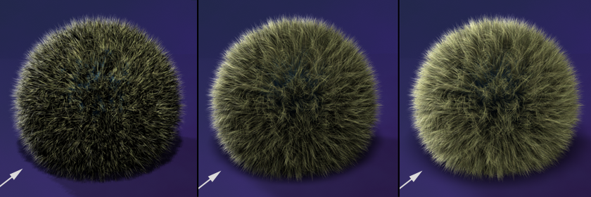

Legt die Weichheit der Schattenkanten fest. Weitere Informationen finden Sie unter Sample-Bereich.
Links: Diffus=0.0
Mitte: Diffus=5.0
Rechts: Diffus=10.0
Der Pfeil zeigt auf den Schatten, den das Haar auf die darunterliegende Oberfläche wirft.
