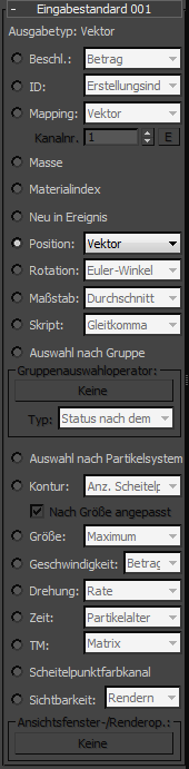

Eingabestandard kopiert gebräuchliche Partikeleigenschaften wie Position, Geschwindigkeit, Skalierung usw. aus dem aktuellen Partikelsystem. Die Parameter entsprechen denen des Unteroperators Eingabeplatzhalter, mit dem Unterschied, dass es keine Steuerelemente für die Platzhaltersystem-Indizierung gibt.
Außerdem ist mit Eingabestandard eine zusätzliche Eigenschaft möglich:
Beachten Sie, dass jeder Operator Anzeige und Rendern seinen eigenen Parameter Sichtbar % besitzt. Dieser Parameter ist unabhängig und hat nichts mit der Eigenschaft Sichtbarkeit von einem Datenoperator zu tun. Die Standardoperatoren Anzeige und Rendern werden über ein Datensteuerelement Sichtbarkeit von einem Datenoperator gesteuert. Daten anzeigen und Skript anzeigen beachten ebenfalls das Datensteuerelement Sichtbarkeit.
