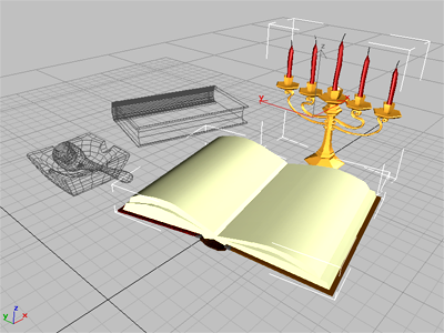

Mit "Auswahl schattieren" werden nur in der Szene ausgewählte Objekte schattiert.
Wenn die Anzeige eines Ansichtsfensters auf "Realistisch" oder "Schattiert" (oder für ältere Ansichtsfenster auf "Glatt + Glanzpunkte") eingestellt ist, werden ausgewählte Objekte zusammen mit dem Rest der Szene schattiert.
Wenn ein Ansichtsfenster auf "Drahtgittermodell" eingestellt ist, werden ausgewählte Objekte schattiert, sodass Sie sie besser sehen zu können. Alle anderen in der Szene enthaltenen Objekte werden als Drahtgittermodelle angezeigt.
"Auswahl schattieren" funktioniert auch, wenn die Ansichtsfensteranzeige auf "Begrenzungsrahmen" eingestellt ist (diese Option ist nur für Nitrous-Ansichtsfenster verfügbar).
Ausgewählte schattierte Objekte in einem Drahtgittermodell-Ansichtsfenster
Ausgewähltes schattiertes Objekt in einem Begrenzungsrahmen-Ansichtsfenster

Nur das ausgewählte Objekt wird schattiert.
