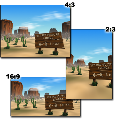

Das Seitenverhältnis drückt die Proportionen eines Standbilds oder der Frames in einem Film als Verhältnis von Breite zu Höhe aus, unabhängig von der Auflösung des Bilds.
Verschiedene Seitenverhältnisse
Das Seitenverhältnis wird in der Regel entweder als Quotient aus Breite und Höhe (zum Beispiel 4:3) oder als Verhältniszahl mit der Basis 1 (zum Beispiel 1,333) ausgedrückt. So hatten Filme vor 1950 und Nicht-HDTV-Fernsehsendungen ein Seitenverhältnis von 4:3.
