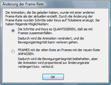

Biped öffnet dieses Dialogfeld, wenn Sie für ein Biped eine BIP-Datei laden, die aus einer Szene gespeichert wurde, deren Frame-Rate von derjenigen der aktuellen Szene abweicht.
(Standardeinstellung). Passt die Animation an, sodass die Keys mit Frames zusammenfallen. Dies kann den Zeitablauf der Animation ändern.
Ordnet die Frames mit der alten Rate den Frames mit der neuen Rate zu. Der Zeitablauf der Animation bleibt – relativ zur neuen Frame-Rate – unverändert. Die Animation kann aber im Vergleich zur ursprünglichen verlängert oder verkürzt werden.
