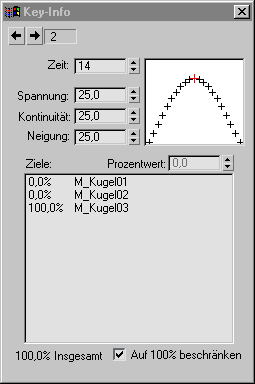

Mit den Steuerelementen des Dialogfelds "Key-Info" für den Baryzentrischen Morph-Controller können Sie die Morph-Ziel-Gewichtung ändern.
Gibt den aktuellen Key an, den Sie festlegen.
Gibt an, an welcher zeitlichen Position der aktuelle Key platziert ist.
Passt die TCB-Parameter der Key-Spline-Interpolation an.
Zeigt den Key-Interpolations-Spline an.
Hier werden alle Morph-Ziele für das Objekt zusammen mit dem Prozentwert für ihren Einfluss am aktuellen Key aufgelistet. Unter dem Fenster wird der Gesamtprozentwert aller Ziele angezeigt. Sie können beliebige Ziele in diesem Fenster auswählen und ihre in Prozent angegebene Wirkung dann mit dem Zahlenauswahlfeld auf der rechten Seite einstellen.
Legt den Prozentwert des Einflusses für das im Listenfenster ausgewählte Ziel fest. Die angegebenen Prozentwerte können sowohl negativ als auch höher als 100 Prozent sein.
Wenn Sie diese Option aktivieren, wird der Gesamtprozentwert sämtlicher Ziele auf 100 Prozent beschränkt. Wenn Sie den Prozentwert für ein ausgewähltes Ziel erhöhen oder verringern, werden die anderen Ziele angepasst. Die Anpassung erfolgt in Form eines Ausgleichs aller Zielprozentwerte, sodass ihre relativen Prozentwerte gleich bleiben.
Wenn dieses Kontrollkästchen deaktiviert ist, können Sie die Prozentwerte der einzelnen Ziele einstellen, ohne die anderen zu beeinflussen, und einen Gesamtwert erzielen, der größer oder kleiner ist als 100 Prozent. Bei Gesamtwerten von mehr als 100 Prozent wird das Morph-Objekt größer, bei Gesamtwerten von weniger als 100 Prozent kleiner skaliert. Dieses Kontrollkästchen wirkt sich übergreifend aus und ist nicht auf einzelne Keys oder Spuren beschränkt.
