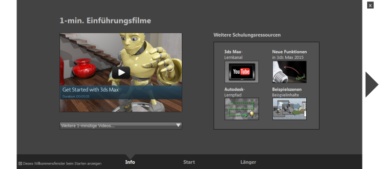

Info
Enthält eine Liste von 1-minütigen Einführungsfilmen sowie weitere Lernressourcen, darunter Verknüpfungen zum 3ds Max-Lernkanal, zum Lernpfad für 3ds Max und zu herunterladbaren Beispieldateien.
Anmerkung: Wenn Sie einen 1-minütigen Einführungsfilm starten, werden Sie zum Betrachten des Films zu einer Webseite weitergeleitet, wofür eine Internetverbindung erforderlich ist. Auf dieser Webseite haben Sie die Möglichkeit, alle 1-minütigen Einführungsfilme auf Ihren Computer herunterzuladen (www.autodesk.com/3dsmax-essentials).

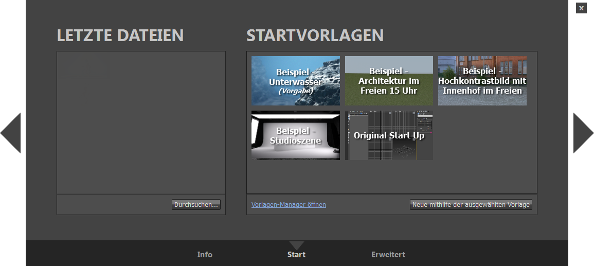

Start
Hier können Sie eine der zuletzt verwendeten Dateien öffnen oder eine neue Szene erstellen. Wählen Sie aus der Liste der zuletzt verwendeten Dateien oder klicken Sie auf die Schaltfläche Durchsuchen, um eine andere Datei zu suchen.
Anmerkung: Sie können die Liste der zuletzt geöffneten Dateien verwalten, indem Sie die Datei RecentDocuments.xml bearbeiten, die sich in dem Stammordner befindet, in dem 3ds Max installiert ist.
Um eine neue Szene zu erstellen, wählen Sie eine Vorlage aus der Gruppe Startvorlagen. Nachdem Sie eine Vorlage ausgewählt haben, klicken Sie auf "Neu mithilfe der ausgewählten Vorlage", um mit der Arbeit zu beginnen.

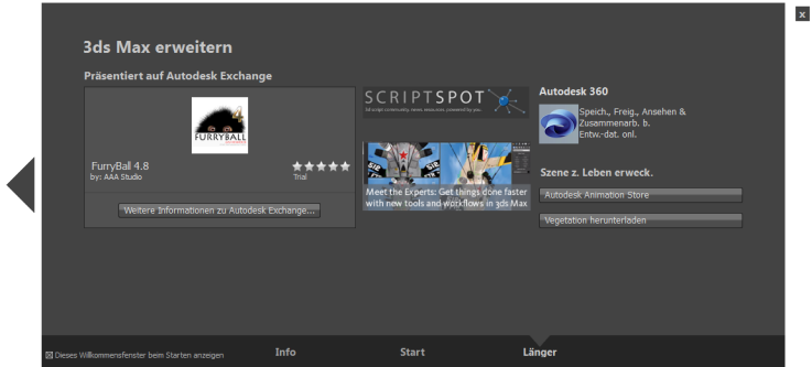

Verlängern
Bietet Möglichkeiten zur Erweiterung des Funktionsumfangs von 3ds Max.
Sie können eine der vorgestellten Apps aus Autodesk Exchange sowie eine Liste nützlicher Ressourcen von Autodesk einschließlich Autodesk 360 und die AREA nutzen. Sie können auch Ihre Szene bereichern, indem Sie auf die Verknüpfungen "Autodesk Animation Store" und "Vegetation herunterladen" klicken.
