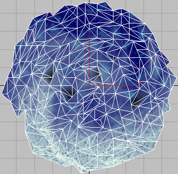

ProOptimizer optimiert das Objekt, ohne zu berücksichtigen, ob die Kanten und Flächen auf Rändern liegen oder nicht.
„Ränder quetschen“ aktiv
Scheitelpunkt % = 50.0
Scheitelpunkte = 278
Flächen werden verringert, Objektränder jedoch nicht beibehalten.

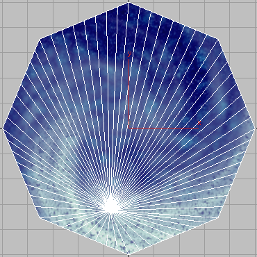

(Vorgabe). ProOptimizer schützt Flächen mit Kanten, die sich auf dem Rand des Objekts befinden. Bei einer hohen Optimierungsstufe können Randflächen dennoch entfernt werden. Wenn Sie mehrere miteinander verbundene Objekte optimieren, können zwischen ihnen Lücken entstehen.
„Ränder schützen“ aktiv
Scheitelpunkte: 557
Ränder werden beibehalten.

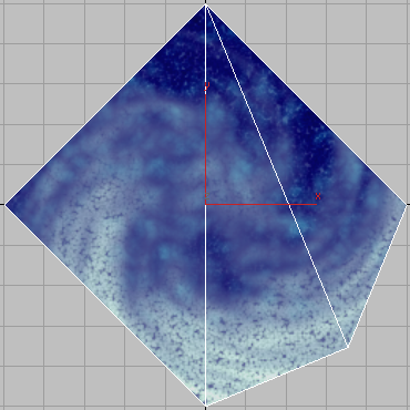

Scheitelpunkt % = 1.0
Scheitelpunkte: 5
Wenn Sie den Scheitelpunkt %-Wert oder die Scheitelpunktanzahl verringern, kann dies zu einer Verzerrung der Ränder führen.

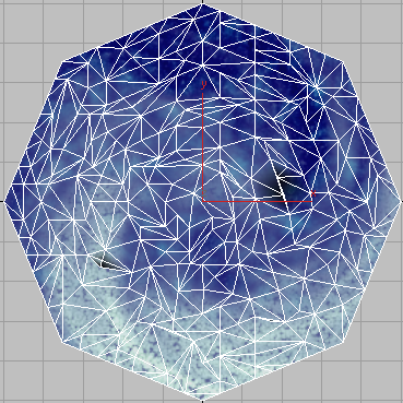

ProOptimizer entfernt niemals Flächen mit Randkanten. So wird zwar die Anzahl der Flächen reduziert, die Sie aus dem Modell entfernen können, doch wird sichergestellt, dass bei der Optimierung von mehreren miteinander verbundenen Objekten keine Lücken entstehen.
„Ränder ausschließen“ aktiv
Scheitelpunkt % = 10.0
Scheitelpunkte: 65
Bei niedrigen Scheitelpunkt %-Werten kann die Option „Ränder ausschließen“ die Optimierung beeinträchtigen.
