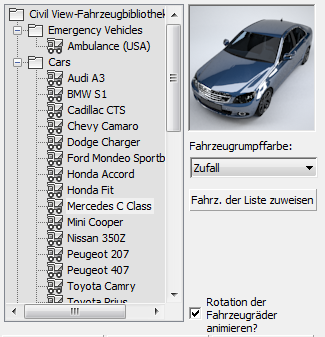

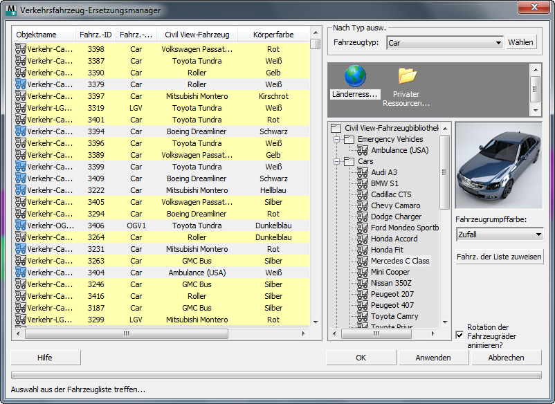

Sie können eine der beiden folgenden Arten verwenden, um die Oberflächenverfolgung für ein Fahrzeugobjekt auszuwählen.
Verwenden Sie die Dropdown-Liste, um den zu ersetzenden Typ auszuwählen, und klicken Sie anschließend auf "Auswählen".
Damit können Sie nach dem Zufallsprinzip oder gezielt Civil View-Fahrzeugtypen auswählen, die auf bestimmte Einträge in der Liste der Fahrzeugobjekte anzuwenden sind.
Verwenden Sie diese Gruppe, um festzulegen, welche Fahrzeugnetze aus der Civil View-Fahrzeugbibliothek der aktuellen Auswahl von Fahrzeugen aus der Haupt-Fahrzeugobjektliste zugewiesen werden sollen. Um ausgewählten Fahrzeugobjekten Fahrzeugbibliothekdefinitionen zuzuweisen, haben Sie folgende Alternativen:
3ds Max-Ansichtsfenster zeigen die Ersetzung erst, wenn Sie auf die Schaltfläche Zuweisen klicken.
Weitere Informationen zum Anpassen der Civil View-Fahrzeugobjektbibliotheken finden Sie unter Überblick über die Civil View-Objektbibliothek.
Deaktivieren Sie diese Option, um die Leistungsbeeinträchtigung zu reduzieren, wenn Sie mit umfangreichen Verkehrsdatensätzen arbeiten. Abhängig von der Position der Kameras in Ihrer Szene kann es möglich sein, dass die rotierenden Räder aus dem ausgewählten Ansichtspunkt in der Szene nicht sichtbar sind.
Die Drehung der Räder funktioniert nur für Fahrzeuge in der Objektbibliothek, die für bestimmte Anforderungen vorbereitet wurden. Weitere Informationen finden Sie unter Fahrzeugbibliothek.
