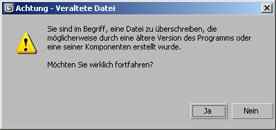

Wenn Sie eine Datei öffnen, die mit einer früheren Version von 3ds Max erstellt wurde, und dann versuchen, diese zu speichern, zeigt 3ds Max eine Warnung an, in der Sie darüber informiert werden, dass Sie dabei sind, die veraltete Datei zu überschreiben.
Wählen Sie "Ja", um fortzufahren und die ursprüngliche Datei zu überschreiben, oder "Nein", um den Vorgang des Speicherns anzuhalten. Wenn Sie "Nein" wählen, können Sie mit "Speichern unter" die Datei unter einem anderen Namen speichern.
Wenn Sie die Datei unter dem ursprünglichen Dateinamen speichern, kann sie mit der aktuellen Version von 3ds Max (jedoch nicht mehr mit älteren Versionen von 3ds Max) bearbeitet werden.
