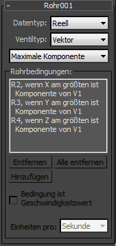

Im Fall von Ventil werden die eingehenden Werte V1.x, V1.y, V1.z (Komponenten des Vektors) die Ventil-Controller. In der Dropdown-Liste können Sie auswählen, wie die Vektorkomponenten für das Piping verwendet werden: Maximale Komponente, Maximale absolute Komponente, Minimale Komponente oder Minimale absolute Komponente. Beim Ventiltyp Vektor stehen die Schaltflächen Hinzufügen und Entfernen nicht mehr zur Verfügung, da die Anzahl der Eingabedatenkanäle auf drei festgelegt ist. Dies ist ähnlich dem Ventiltyp Boolesch, bei dem die Anzahl der Eingabedatenkanäle auf zwei festgelegt ist.

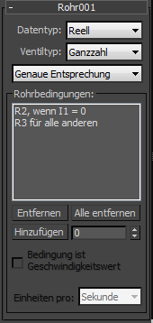

Im Fall von Ganzzahl zeigt die Dropdown-Liste zwei Optionen: Intervalle, was den Vorgabemodus für die meisten Ventiltypen darstellt, und Genaue Entsprechung, wodurch nur die Übereinstimmung der angegebenen Werte getestet wird.
