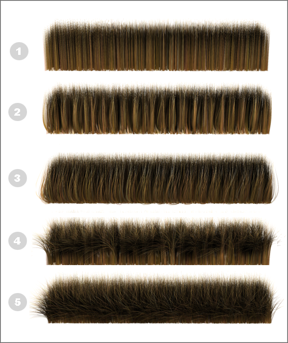

1. Wurzelkräuselung/Spitzenkräuselung = 0.0
2. Wurzelkräuselung = 50.0, Kräuselungshäufigkeit X/Y/Z = 14.0
3. Wurzelkräuselung = 150.0, Kräuselungshäufigkeit X/Y/Z = 60.0
4. Spitzenkräuselung = 30.0, Kräuselungshäufigkeit X/Y/Z = 14.0
5. Wurzelkräuselung = 50.0, Kräuselung an der Spitze = 100.0, Kräuselungshäufigkeit X/Y/Z = 60.0
"Kräuselung" berechnet zwei Noise-Felder. Für beide werden dieselben Frequenzeinstellungen und dieselben Amplituden für Spitze bzw. Wurzel verwendet. Eines dieser Felder ist statisch relativ zum Haar. Das zweite Noise-Feld kann mithilfe der Animationsparameter animiert werden. Dies bietet sich z. B. bei grasbewachsenen Flächen u. ä. an, bei denen die Berechnung realer Dynamik zu weit gehen würde. Mit diesen Parametern erzielen Sie ähnliche Ergebnisse, benötigen jedoch nur einen Bruchteil des Rechenaufwands.

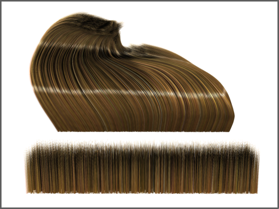

Alle Einstellungen für Kräuselung/Locken = 0.0. Dieses Referenzbild ist zum Vergleich mit der Kräuselungsabbildung (unten) und den Lockungsabbildungen im folgenden Thema angegeben.

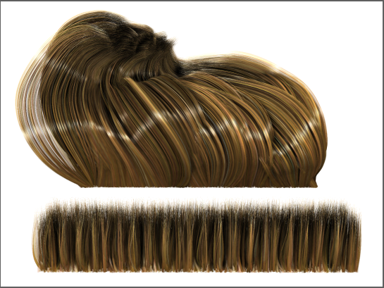

Wurzelkräuselung = 30.0, Spitzenkräuselung = 100.0, Kräuselungshäufigkeit X/Y/Z = 14.0
Oben: Mit Frisur
Unten: Ohne Frisur
Links: Unterscheiden sich die Werte für "Wurzelkräuselung" und "Spitzenkräuselung", sind die Haare gekrümmt.
Rechts: Ist "Wurzelkräuselung" gleich "Spitzenkräuselung", sind die Haare glatt.
