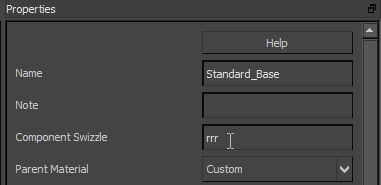

  2. Geben Sie in der Gruppe Eigenschaften eine Komponenten-Swizzlezeichenfolge zur Angabe der Kanäle ein, die als Eingabe für dieses Attribut dienen sollen.
    Wenn das Feld Komponenten-Swizzle leer ist, werden die Vorgabewerte verwendet (z. B. rgb für xyz).
  3. Links: Vorgabewerte: rgb = xyz
    Rechts: Komponenten-Swizzle = rrr

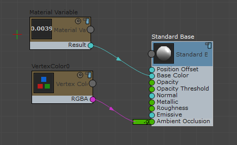

  1. Fügen Sie dem Diagramm einen Eingabeknoten Materialvariable hinzu. Ändern Sie den zugehörigen Typ in Vector3 und den Namen in Farbe und vernetzen Sie ihn mit der Eingabe für die Basisfarbe des normbasierten Knotens.
    Das Farben-Map stellt die Basisfarbe für Ihr Modell bereit.
  2. Weisen Sie der Farbe im Material-Editor einen dunklen Wert zu.
  3. Verbinden Sie die RGBA-Ausgabe des Scheitelpunktfarbknotens mit der Eingabe Umgebungsokklusion des normbasierten Knotens.
    Die Float3-Ausgabe wird automatisch auf Verschieben umgewandelt und der R-Kanal wird vorgabegemäß verwendet.

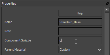

  4. Klicken Sie auf das Attribut Umgebungsokklusion im normbasierten Knoten. Geben Sie g in der Gruppe Eigenschaften im Attribut Komponenten-Swizzle ein.
    Umgebungsokklusionswerte werden nun in den Teilen des Modells mit grünen Scheitelpunkten angezeigt.
    Diagramm für Steuerelement Scheitelpunktfarbe der Umgebungsokklusion
