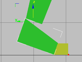

Berührungsstatus: Schwerpunkt bei Frame 14 an der Ferse eingerichtet
Der Fuß berührt den Boden mit der Ferse. Im Rollout "Key-Info" ist die Option "Aufsetz-Key einstellen" aktiviert, und die IK-Verschmelzung wird auf 1,0 im Objektraum eingestellt. Die Option "Mit vorh. IK-Key verbinden" ist aktiviert. Der Schwerpunkt wird an der Ferse ausgewählt.

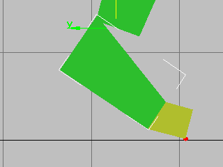

Schwerpunkt verlagert sich bei Frame16 auf den Fußballen.
Beim nächsten Keyframe handelt es sich ebenfalls um einen Aufsetz-Key, da der Fuß flach auf den Boden aufsetzt. Im Rollout "Key-Info" ist die Option "Aufsetz-Key einstellen" aktiviert. Der Schwerpunkt wird am Fußballen ausgewählt.

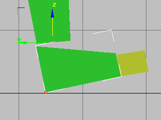

Aufsetz-Key bei Frame 17 auf Sperrung des Schwerpunkts eingestellt
Bei diesem Key liegt der Schwerpunkt ebenfalls am Fußballen. Klicken Sie auf "Key einstellen". Damit der Fuß um den Fußballen gedreht werden kann, sind zwei aufeinander folgende Keys erforderlich, wobei sich der Schwerpunkt jeweils am Fußballen befindet.

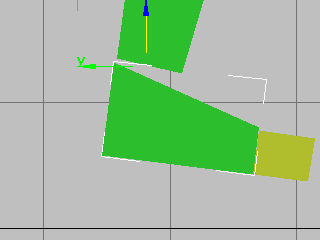

Ferse hebt sich bei Frame 18, Zeh bleibt flach
Nachdem der Fuß um den Schwerpunkt am Ballen gedreht wurde, stellen Sie einen weiteren Aufsetz-Key mit dem Schwerpunkt am Zeh ein.

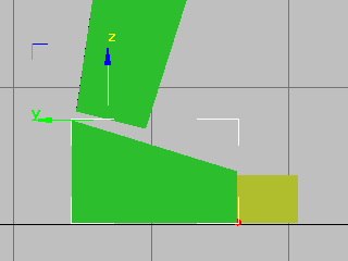

Fuß dreht sich bei Frame 19 ab Schwerpunkt am Ende des Zehs.
Dies ist ein weiterer Aufsetz-Key mit dem Schwerpunkt am Ende des Zehs. Der Fuß dreht sich um die Zehenspitze.
