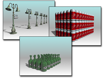

Eine lineare Anordnung besteht aus einer Reihe von Klonen an einer oder mehreren Achsen. Einer linearen Anordnung können verschiedene Elemente zugrunde liegen: eine Reihe von Bäumen oder Autos, eine Treppe, ein Lattenzaun oder Glieder einer Kette. Jede Szene, die wiederholte Objekte oder Konturen erfordert, kommt für eine lineare Anordnung in Frage.
Beispiele für lineare Anordnungen

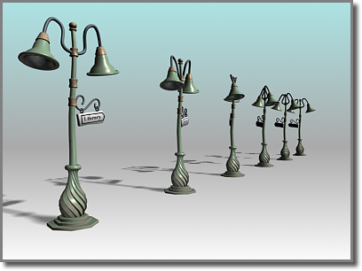

Lineare Anordnung mit fortschreitender Skalierung
Wenn Sie einen Skalierungsfaktor anwenden, skaliert 3ds Max jede Kopie ausgehend von der vorhergehenden Kopie. Objekte in der Anordnung werden zunehmend kleiner oder größer, wie in der Abbildung.
Die Verwendung von Skalierungseinstellungen und des lokalen Drehpunkts eines Objekts führt zu verschachtelten Anordnungen nach dem Prinzip der russischen Matroschkas. Dies gilt auch für das Skalieren bei gedrückter Umschalttaste über den lokalen Drehpunkt. Mit dem Hilfsmittel "Anordnung" können Sie jedoch auch Bewegung hinzufügen, d. h. Sie können zunehmend größere oder kleinere Kopien erstellen und gleichzeitig anordnen.
