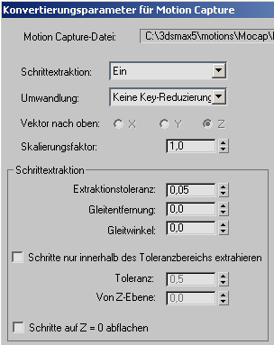

So importieren Sie eine Motion Capture-Datei mit "An vorhandene anpassen"
Wählen Sie eine Motion Capture-Datei, in der Schritte und andere Bewegungen enthalten sind. Hierfür bietet sich eine Datei mit einem Handstand an.
im Rollout "Motion Capture" auf
Das Dialogfeld "Konvertierungsparameter für Motion Capture" wird angezeigt.
Die Motion Capture-Datei wird geladen.
Während des Handstands berühren die Hände der roten Strichmännchenfigur, die die Rohdaten der Bewegung darstellt, den Boden. Der Biped, der die gefilterten Daten verwendet, ist höher positioniert und kann den Boden nicht erreichen.
Durch die Dynamik wird der Biped höher berechnet als in den Rohdaten der Bewegung, da die Schritte vor und nach dem Handstand zeitlich sehr weit auseinander liegen. Wenn Sie im Dope-Sheet der Spuransicht eine Freiform-Zeitspanne erstellen und dieselbe Datei mit der Option An vorhandene anpassen neu laden, wird die Biped-Position beim Handstand an die Motion Capture-Position angepasst.
Die Motion Capture-Daten werden später die Keys in dieser Freiform-Zeitspanne ersetzen.
Der in der Spuransicht erstellte Freiform-Bereich wird durch die Motion Capture-Daten ersetzt. Der Biped stimmt beim Handstand sehr genau mit der roten Strichmännchenfigur überein, wenn die Daten abgespielt werden.

Laden Sie zunächst die Bewegungsdaten über "Schrittextraktion durchführen". Erstellen Sie in der Spuransicht für den Teil der Flug-, Schwimm- oder Falldaten eine Freiform-Zeitspanne, und laden Sie anschließend über die Option "An vorhandene anpassen" dieselbe Motion Capture-Datei erneut. In den Freiformbereich werden Daten aus der Motion Capture-Datei ohne den Einfluss der Biped-Dynamik geladen.
Die Optionen in diesem Bereich sind aktiviert, wenn für die Schrittextraktion "Ein" ausgewählt ist.
Der Vorgabewert ist 0,15. Wenn zu viele Schritte generiert werden, können Sie diesen Wert auf 0,2 oder 0,25 erhöhen.
Diese Option eignet sich für Capture-Dateien, die Gleitbewegungen enthalten. Sie können einen Gleitschritt manuell erstellen, indem Sie für einen Biped-Fuß "IK-Verschmelzung"
"0" einstellen, wenn er sich an dem Key befindet, bei dem er den Schritt beginnt ("Berührungs-Key").

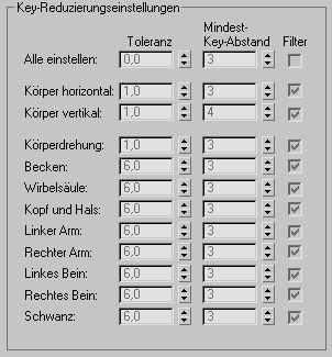

Bei der Key-Reduzierung bleibt die ursprüngliche Bewegung intakt, während mehr als 80% der Keys in der Motion Capture-Datei durch intelligentes Filtern herausgenommen werden, sodass die Biped-Animation weitaus leichter bearbeitet werden kann.
Mit "Toleranz" und "Mindest-Key-Abstand" können Sie eine Feinabstimmung der Key-Reduzierung für eine bestimmte Spur (einen Körperteil) vornehmen. Sie legen dabei fest, ob eine Spur in der Spalte "Filter" gefiltert werden soll.
Diese Einstellungen sind nur verfügbar, wenn für die Umwandlung die Option "Key-Reduzierung verwenden" eingestellt ist.
Die Werte für Positionsspuren werden in Umsetzungseinheiten und für Drehspuren in Grad angegeben.
Die Toleranz wird zuerst berechnet; mit dem minimalen Key-Abstand wird dann die weitere Key-Reduzierung berechnet.
Bei einem Mindest-Key-Abstand von 10 für die Kopfspur wird sichergestellt, dass zwei gegebene Keys in dieser Spur mindestens 10 Frames Abstand voneinander haben.
Durch hohe Werte in diesem Feld können Sie feststellen, wie viel Key-Reduktion möglich ist, ohne die ursprüngliche Bewegung zu verändern.
