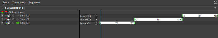

Wenn der Sequencer-Modus aktiv ist, wird das Dialogfeld "Statusgruppen" als Fenster unterhalb der 3ds Max-Ansichtsfenster angezeigt, außerdem ein Spur-Fenster, das die verwendeten Kameras und den Bereich von Frames anzeigt, in dem sie aktiv sind.
(Aufzeichnen) aktivieren. Während er aktiv ist, wird diese Schaltfläche rot:
Über den Umschalter Minimieren/Maximieren in der rechten oberen Ecke des Sequencer-Fensters können Sie das Fenster vorübergehend ausblenden oder wieder anzeigen.
